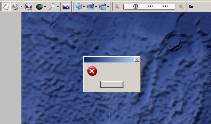

Часто появляющийся баг:
при скачке больших областей - САС ставится на скачку в штатном режиме. Качает ОК. При таймауте компа и запуске скринсейвера (при качающем в фоне САСе) и при последующем "просыпании" от движения мышкой, запросе и вводе пароля после скринсейвера и возврата к нормальной работе - САС практически всегда обнаруживается сглючившим (в состоянии как в аттаче, причем мессага с красным значком при просыпании скрыта под самим САСом и ее не видно, видно только главное окно САСа).
Закачка, которая по идее должна была продолжаться в фоне - тоже перестает качать "под скринсейвером" в определенный момент. Выход из сглючившего подобным образом САСа - только по трем кнопкам и сносу процесса.
Если не давать компу засыпать в скринсейвер - САС подобным образом не глючит, качает себе и качает в фоне...
Версия 90106, скринсейвер - стандартный "blank screen", таймаут - 10мин.
Откатываемся опять на .941.......:(
Re: Ошибки и неточности
Сообщение svp » 10 фев 2009, 13:50
Parasite писал(а):А кэш как наиболее культурно почистить? Убить из него все файлы, в названии которых есть знак "минус"?
Я с таким глюком не сталкивался и файлов посмотреть не имею. Посему советую быть осторожным. Я бы отсортировал файлы по размеру и посмотрел бы какие тайлы дублируются. Если каждый косой файл имеет нормальный дубль (по размеру), то можно смело удалять все косые. Ну и для проверки просто посчитать заранее сколько нормальных тайлов в кеше. Нет ли дыр.
Parasite писал(а):Версия 90106, скринсейвер - стандартный "blank screen", таймаут - 10мин.
При выпаде в скринсейвер разрешение или графический режим вообще меняются?
Если при выпаде в скринсейвер планетв была свёрнута, проблема остаётся?
Включается только скринсейвер, или какие-нибудь ещё режимы, ждущий, например. Надо попробовать поставить тайсаут скринсейвера (и только его) на одну минуту и посмотреть останется проблема с Планетой в свёрнутом и отдельно в развёрнутом состоянии.
