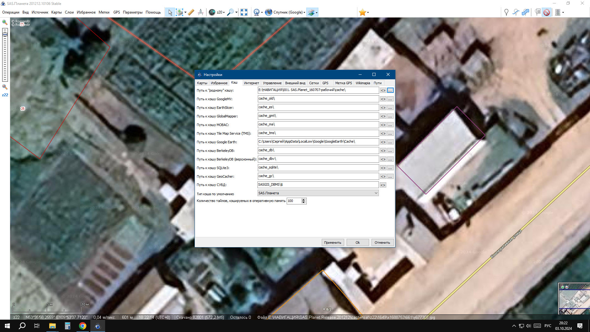

2. "И как с кешем быть при переустановке?"
Очень просто делаю и уже много лет:
- распаковал архивчик с новой версией в новую папку с соответствующим названием,
- положил туда свой проверенный Maps (либо указал к нему путь в Параметры-Настройки-Пути-), ну или с целью поискать новые источники заливаю "свежий" набор из репо,
- в "Параметры-Настройки-Кэш" в первой же строке "Путь к "родному кэшу"" - указываю путь к особо ценному основному кэшу, лежащему у меня аж в оф-релизе 160707, типа E:\НАВИГАЦИЯ\001. SAS.Planet_160707-рабочий\cache
.jpg
- если надо, в "Параметры-Настройки-Пути-" кроме "Maps" также можно подключить к новой версии "Базу меток", "TrackLog" и прочее от любой старой версии,
- в Итоге - всё что в любой новой версии загружается - летит в ту самую, очень емкую папку \001. SAS.Planet_160707-рабочий\cache
То есть на винте "НАВИГАЦИЯ" у меня куча маловесящих папок с ночнушками и офрелизами, а рабочая папка с кэшем - одна.
.jpg
3. Всё в этом мире когда-нибудь ломается ;)
Да ты ,,главный инженер,, сас.планеты!!! Огромная тебе благодарность! Оказывается я и десятой части проги не знаю...

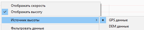

Сообщение mate » 19 окт 2024, 14:18
CherkDV писал(а):Всем доброго дня. Не могу понять почему не работает ПКМ - Показать профиль рельефа. Так только у меня или у всех?
В папку Terrain данные SRTM положил. В статусной строке высота отображается, но мне надо чтобы строился рельеф....
Может чего-то я не донастроил?
Да, там ещё настройка есть, откуда высоту показывать: из трека или из кэша.

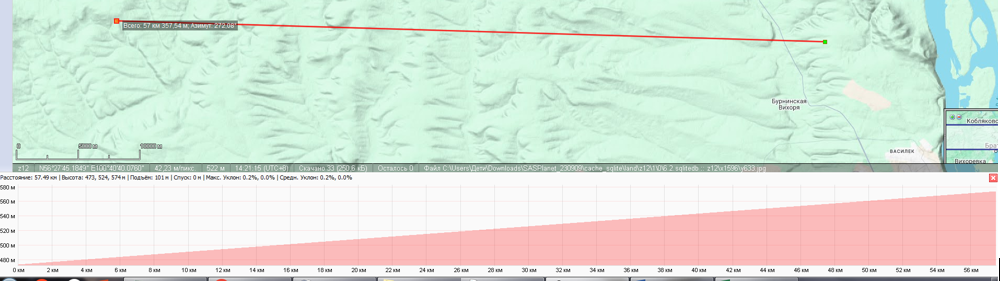

Сообщение CherkDV » 19 окт 2024, 17:04
Спасибо. Разобрался уже. Правда профиль строится только высотам точек, которые есть в линии.
Соответственно просто проведя линии мы имеем просто линейный профиль с равномерным возрастанием/убыванием высоты от точки А до точки Б.
Можно ли бороться с этим встроенными средствами.
Для себя пока нашел костыль по экспорту линии в kml - ручному разбитию на, например 1000 частей и обратному импорту.
Или я чего-то не знаю и можно сделать это прямо в SAS planet?

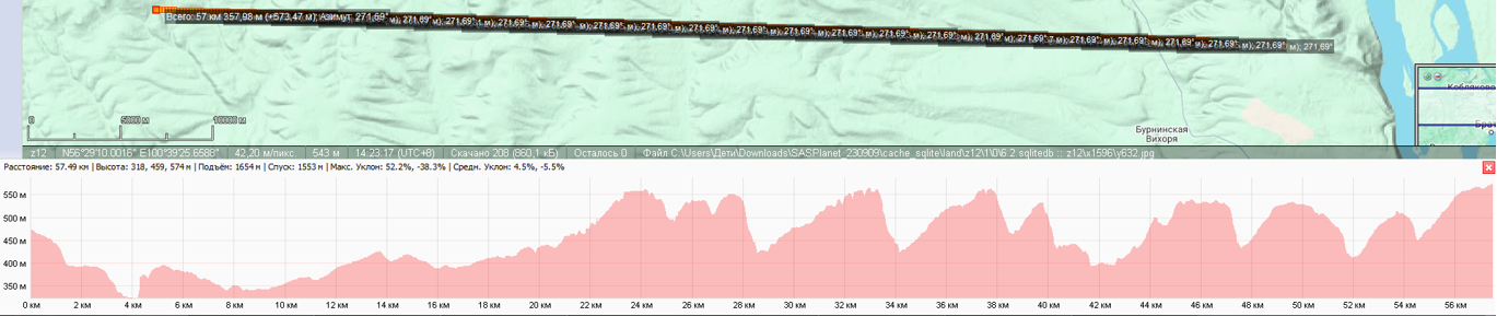

Профиль построенный по произвольной линии из двух точек (источник высоты - локальные DEM):

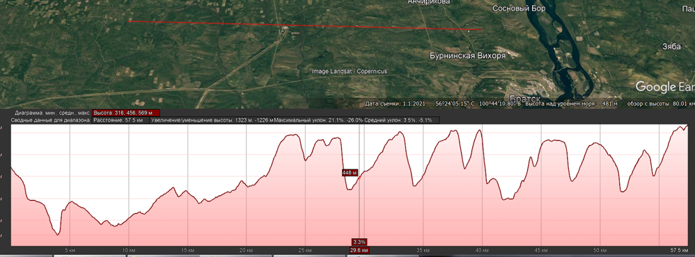

Эта же линия в GE:
И эта же линия, экспортированная из SAS planet в KML, вручную разбитая на 1000 отрезков и импортированная обратно:
