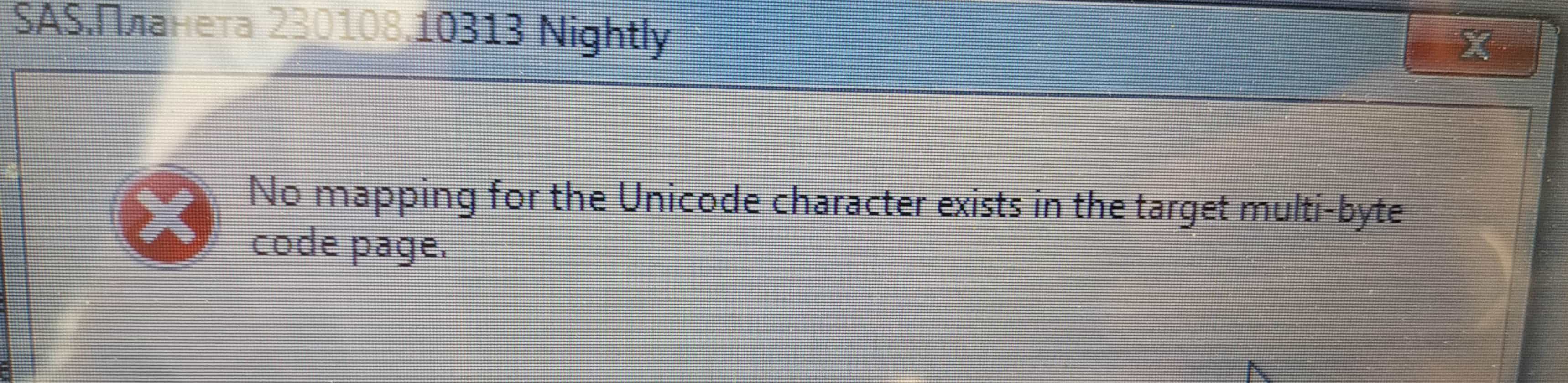

Здравствуйте! При запуске программы стала выходить ошибка. Что делать с этим?

Сообщение ingener » 03 окт 2024, 08:10
Дословный перевод: "В целевой многобайтовой кодовой странице не существует сопоставления символа Юникода"
Вероятно что где-то файлы или папки из состава программных прописывали кириллицей, а положено латиницей в UTF8. Будет справедливо материться. Папку Maps откуда брали? и не переименовывали ли?

Сообщение sanya59 » 03 окт 2024, 08:29
ingener писал(а):Дословный перевод: "В целевой многобайтовой кодовой странице не существует сопоставления символа Юникода"
Ранее прога работала норм, с папкой Марс ни чего не производилось. Есть какая либо возможность скачать где либо эту папку и заменить?
Скачал папку с картами, обновил... Ошибка осталась...

Сообщение ingener » 03 окт 2024, 09:36
sanya59 писал(а):Ранее прога работала норм, с папкой Марс ни чего не производилось. Есть какая либо возможность скачать где либо эту папку и заменить?
sanya59, а чего вы держитесь за древнюю ночнушку 23 года?! Вполне вероятно, что со временем в вашей проге накопились косяки... Может пора уже перейти на версию посвежее?
Зачем каждый раз скачивать не всегда адекватный набор карт из репо, если у вас есть свой проверенный?! Его то и надо бережно хранить, а при запуске новой версии проги банально копировать в новую директорию.
Если нужны актуальные zmp на источники, надежнее регулярно посещать основные темы "Уточнение ссылок на ресурсы, если они не работают", "Карты, не вошедшие в основной список", и раздел
"Картографические сервисы".
