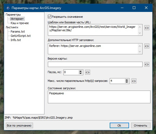

Всем салют! При выкачивания спутниковых снимков ESRI ArcGIS.Imagery перестал идти процесс скачивания. На другтх сайтах просмотра карты esri тоже нет. Захожу с телефона - карта грузится, делаю раздачу на комп с телефона, тоже все норм. Может ли ресурс заблокировать мой ip и как это разблокировать?

Сообщение ingener » 21 июн 2024, 07:43
sanya59, попробуйте подставить в листингах в окно "Дополнительные HTTP заголовки" Referer: https://server.arcgisonline.com

Сообщение sanya59 » 21 июн 2024, 09:29
ingener писал(а):sanya59, попробуйте подставить в листингах в окно "Дополнительные HTTP заголовки" Referer: https://server.arcgisonline.com
Не заработало...

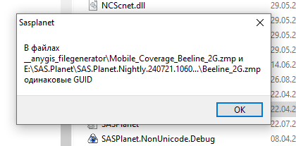

Сообщение mitya777 » 22 июл 2024, 07:30
Всем Привет
Обновил прогу и карты. Обновлял всегда одинаково, теперь вылезают окошки. Как исправить ?
Спасибо

Сообщение ingener » 22 июл 2024, 07:57
Доброго времени суток! mitya777, там же ясно читается "...одинаковые GUID ". Значит до обновления у вас в Maps уже были подобные источники с другим названием(судя по скрину это слой покрытия от Билайна 2G), вы залили с новым названием, но GUID то в нем старый. Либо снесите старый, либо поменяйте в новом GUID.
Здесь генератор: https://www.guidgen.com/
Р.S. ... почему FAQ и Wiki все игнорят, непонятно...
