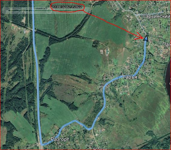

Сообщение Kesav » 05 мар 2024, 18:18
samsomus писал(а):
tikhpetr писал(а):Так это Вы не в ту ветку - это в хотелки.
Думал может не так импортирую
А вы попробуйте открыть трек в Гугл Планета Земля. Оригинальные треки, там открываются с анимацией, указанием времени. Если указано время будет, то с треком все в порядке, копать в другом месте.

Сообщение samsomus » 06 мар 2024, 20:09
Kesav писал(а):А вы попробуйте открыть трек в Гугл Планета Земля.
Вы не поняли вопроса. Трек имеет дату и время. При импорте его в SAS.Планету эти данные теряются. Их не видно и после экспорта трека из SAS.Планеты, остаются только координаты (может еще и высота, но в данном случае это не особо интересно). А чем посмотреть у меня есть

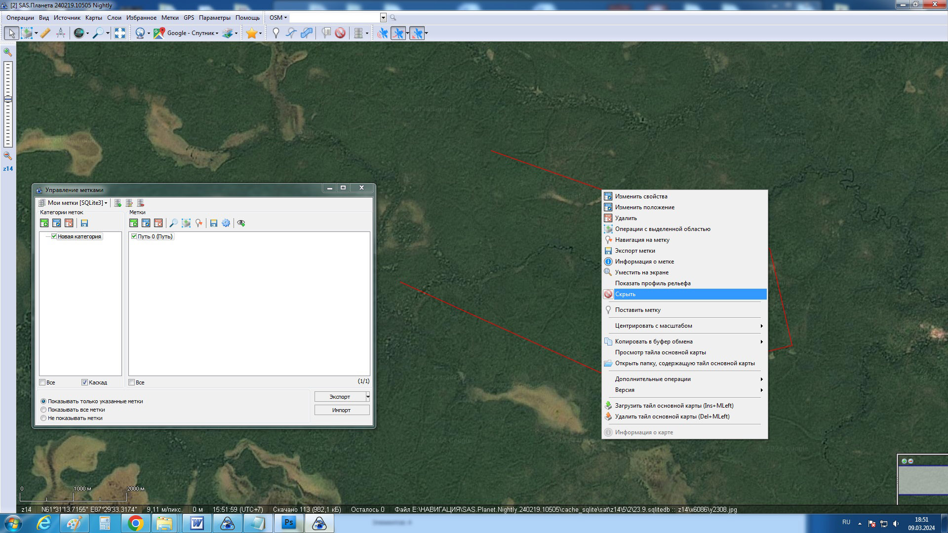

Сообщение Saboteur » 09 мар 2024, 10:23
Здравствуйте.
Что я опять туплю на старости лет.
Сделал маршрут. Он посчитан. Сохранён.
Теперь никак не найду как его убрать или отредактировать.
Ткните пальцем в нужную кнопку.
Заранее благодарю.
Saboteur
Сообщения: 8
Зарегистрирован: 27 апр 2010, 05:54
Сообщение ingener » 09 мар 2024, 13:08
Доброго времени суток!
"Ну вы блин, даете!"(С) На пути/треке/полигоне/точке делаете ПКМ, во всплывшем окне верхние две опции - "Изменить...", ниже подсвечено по скрину - "Скрыть".
Когда опять чего понадобится - жмете "Управление метками", а там можно крыжиком в чекбоксе и показать, и скрыть конкретно любое.
Рядом с "Управлением метками" - кнопа "Скрыть все метки/пути/полигоны"...
Saboteur (09 мар 2024, 14:11)
Сообщения: 489
Благодарил (а): 1067 раз.
Поблагодарили: 448 раз.
Сообщение Saboteur » 09 мар 2024, 14:20
ingener писал(а):"Ну вы блин, даете!"(С)
[s]Всё истыкал...[/s] Оно не работало почему-то (пока второй маршрут не сделал)...
Спасибо.
