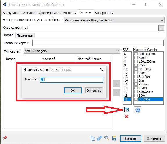

Друзья, приветствую. Такой вопрос. На странице:
sasgis.org/wikisasiya/doku.php/экспорт_кэша_в_формат_.img_для_навигаторов_garmin
указано , как делать img карты для garmin.
Но совершенно не понятно для меня, какой выставлять параметр Map Series для различных случаев. И как идёт раскладка по масштабам в навигаторе.

Можно как-нибудь простым языком, что если на модели, скажем, etrex - вот такой параметр Map Series, для gpsma- такой, для montana - такой ну и т.д.
Я по умолчанию оставляю 36, но нижние масштабы (Z17 и 18) не отображаются, даже когда выставляю так:

Сообщение vlasto1 » 09 янв 2024, 16:04
Универсальный 23 идёт ко всем.

Сообщение Sunbeamik » 10 янв 2024, 19:42
vlasto1 писал(а):Универсальный 23 идёт ко всем.
Благодарю, попробую.
А какое значение Map Series подойдет для картплоттеров гармин?

Сообщение vlasto1 » 11 янв 2024, 20:10
Ставьте 23.
Здесь не вектор, растр.

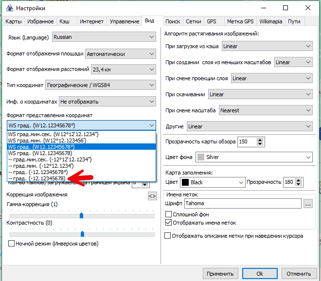

Сообщение psv » 17 янв 2024, 15:15
Здравствуйте! Не нашел ответ на свой вопрос в форуме, поэтому, задаю его здесь. Помогите, кто может.
При клике в теле карты правой мышью, имеется возможность скопировать в буфер обмена координаты точки. В результате, имеем скопированный текст (координаты) в таком виде: 30,25884878° 50,29126089°.
Можно ли "подшаманить" настройки, чтобы координаты копировались в таком виде: 30.25884878 50.29126089? Т.е., без знака "градус" и вместо запятой точка. В перечне штатных настроек такой формат координат не предусмотрен.

Сообщение rass » 17 янв 2024, 19:24
psv писал(а):Здравствуйте! Не нашел ответ на свой вопрос в форуме, поэтому, задаю его здесь. Помогите, кто может.
установите в Настройках (см. рис.)
касательно точки вместо запятой - это настройка самого Виндовс, формат разделителя десятичной дроби (у меня как раз стоит точка).
