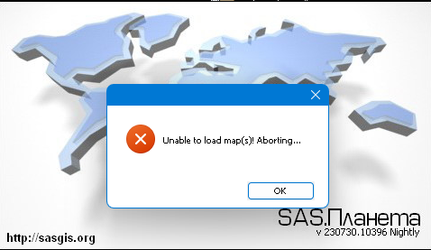

Сообщение Saboteur » 07 авг 2023, 19:00
Здравствуйте.
Что-то туплю, и туплю который год.
1. То, что какие-то карты перестали работать - понятно. А вот что-то типа такого "если у вас не грузятся карты, то сделай следующее..." не нашёл (может плохо искал, а может и отупел (старый стал)).
2. Но вопрос этот уже (пока) не актуален ибо словил печальку как на скрине,
Не важно даже какая версия - результат одинаков.
В чём может быть проблема, что сделать и куда пойти?
Заранее благодарю за помощь.
Saboteur
Сообщения: 8
Зарегистрирован: 27 апр 2010, 05:54
Сообщение vlasto1 » 07 авг 2023, 19:06
А что вы хотите если пакет карт не загружен на ПК?
Saboteur (07 авг 2023, 19:30)
vlasto1
Сообщения: 258
Поблагодарили: 70 раз.
Сообщение TSA » 07 авг 2023, 19:11
vlasto1 писал(а):А что вы хотите если пакет карт не загружен на ПК?
он же написал что очень стар)))
(у вас отсутствует папка maps и все файлики карт что в ней лежат положите из репозитория и будет вам счастие)
TSA
Сообщения: 645
Благодарил (а): 23 раз.
Поблагодарили: 320 раз.
Сообщение Saboteur » 07 авг 2023, 19:22
Спасибо за пендаль.
Чот реально протупил.
Всё работает.
Спасибо всем.
