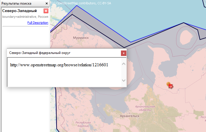

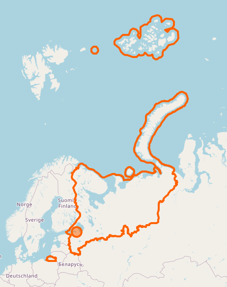

Добрый день!
Как можно выделить регион используя поиск, ну скажем нужно выкачать Северо-Западный федеральный округ без лишних данных. В ручном режиме делать такие выделения запариться можно.
Кнопкой "Поиск" не смог получить выделенный регион, хотя relation id показывает верный.
Обратил внимание, что можно выделение загрузить из файла, тогда в каком формате должны быть данные выделения?

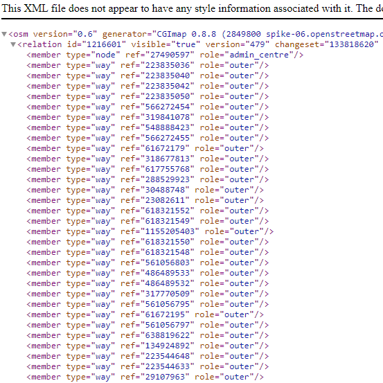

В Nominatim я получаю четкую картинку региона, и могу скачать довольно большую XML с тем же relation id="1216601".
Если это возможно сделать в Вашей программе, прошу подсказать как.
Заранее огромное спасибо!
