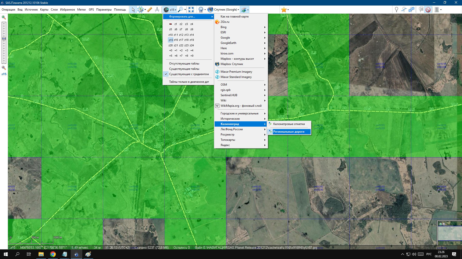

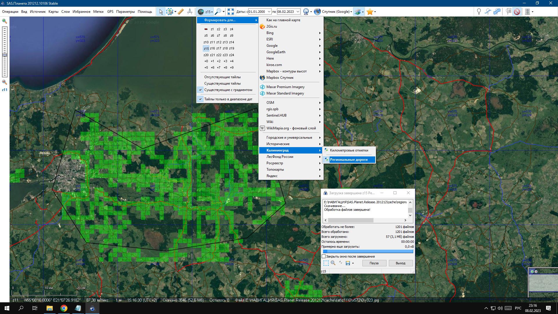

Сообщение ingener » 08 фев 2023, 16:59
О, это вам сначала надо матчасть Планеты изучить :D
Выделяете нужную область, экономнее будет полигональную, во всплывшем окне "Операции с выделенной областью" во вкладке "Загрузить" в выборе "Карта/слой" находите и проставляете нужный слой, отмечаете в чекбоксах все нужные зумы, и загружаете.
Так как собирал наскоро из болванки слоев Росреестра - зайдите в Параметры - Настройки - вкладка "Внешний вид" и в окне "Кол-во тайлов, загружаемых за границей экрана" - проставьте "4".
UPD: После завершения загрузки обязательно проверьте заполнение кэша, вдруг забанят, или пропуски будут - вот поясняющие скрины:
