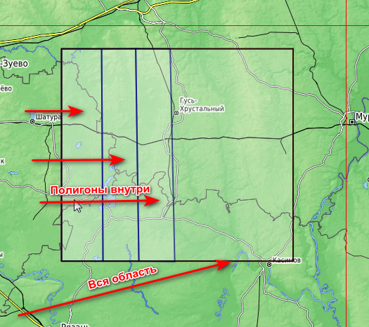

Ну судя потому что у вас файлы готовых карт больше 4 Ггб, время скачивания для Вашей площади абсолютно нормально. Только, убей Бог, не понимаю, зачем Вам такая площадь в таком зуме? Ладно, не мое дело. До начала скачивания создайте N одинаковых полигонов для Вашей области. И качайте последовательно. Чем больше число N, тем быстрее каждый отдельный полигон скачается. А, вообще, приготовьтесь к периодическому бану со стороны Google. Если Вы управитесь со всем дней за 10 - это будет неплохо. Чудес(в этом смысле) не бывает.

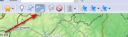

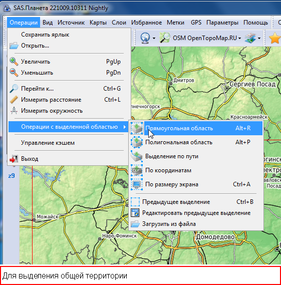

Большая площадь нужна из за частых переездов...
За подсказку о создании N полигонов спасыч!
Как создать N полигонов до начала выкачивания? После начала выкачивания получается создать следущий полигон и начать его выкачивать и т.д. это конечно хорошо...
