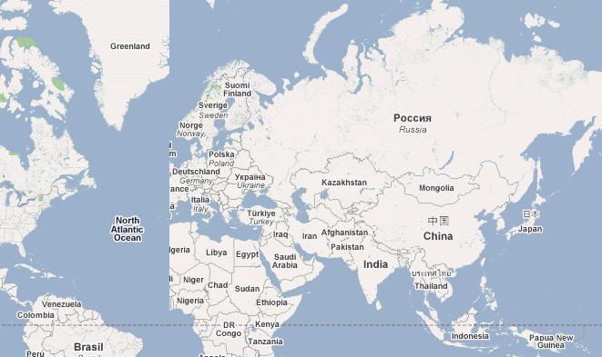

Вчера пробовал склейку области карты в BMP - результат в прикреплённом файле.
Версия SAS.Планета 90119.

Сообщение Cowa » 05 фев 2009, 00:32
feya писал(а):Попробуй подробней потестить, а то чет у мя как обычно все ок.
Потестил. Любая карта. Если левая граница выделенной области проходит по середине тайла, то в склейку попадает часть этого тайла. Только не от центра до конца тайла, а от начала до середины. Ну где-то так.
