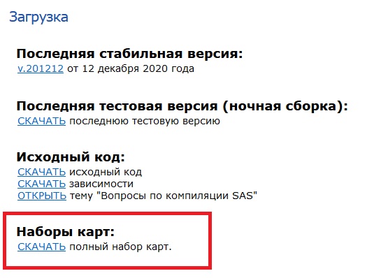

Сообщение strojmaster » 05 окт 2022, 18:18
Добрый день! Использую версию 200606. Скачал обновление 201212. При запуске установки получил сообщение: "Unable to load map(s)! Aborting..." Установка на этом прерывается :(
Что не так?

Сообщение vlasto1 » 05 окт 2022, 18:24
Или не надо?
vlasto1
Сообщения: 258
Поблагодарили: 70 раз.
Сообщение strojmaster » 05 окт 2022, 18:28
vlasto1 писал(а):Или не надо?
УПС!..
strojmaster
Зарегистрирован: 05 окт 2022, 18:07
