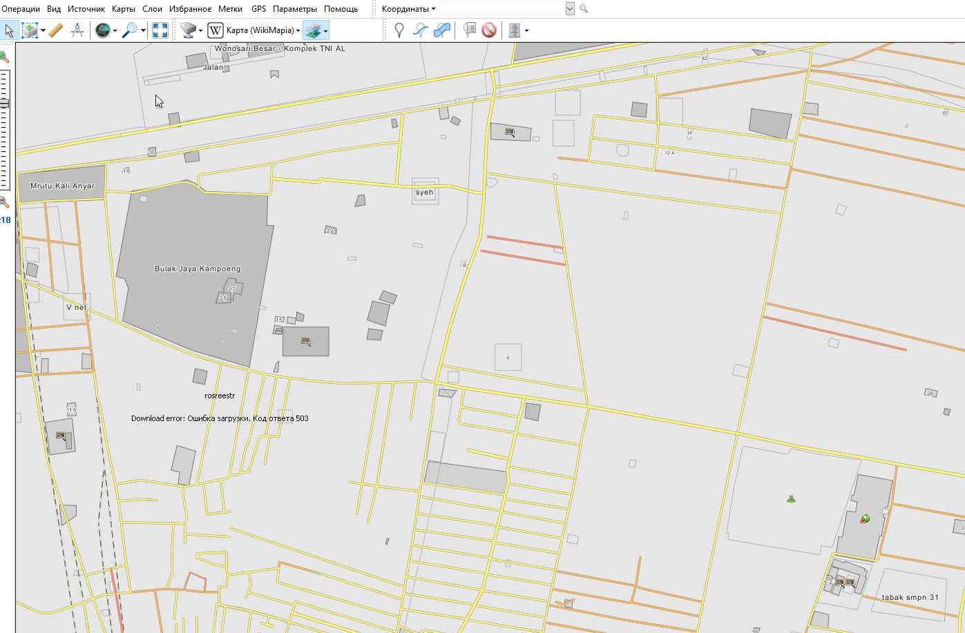

Сообщение perad » 22 авг 2022, 13:08
добрый день, товарищи!
пару вопросов имею:
1) wikimapia.org приказала долго жить, похоже, но старая версия при этом работает и по old.wikimapia.org можно пошариться. в папке Wiki.zmp, файле params, в адресе викимапии дописал слово old, однако результата не увидел. подскажите, это старая версия викимапии не может дружить с планетой или я решил по наивности, что слово old допишу в адрес и все заработает? :)
2) вытянул доступный пак ггц карт отсюда, почти 200гб, и хотел бы их кэшем запихнуть в планету. собсно вопрос, это вообще возможно?

Сообщение perad » 23 авг 2022, 23:14
TSA писал(а):смотря что вы хотите видеть?!
http://i0.wikimapia.org/?x=1196&y=596&z ... brid&lng=1
http://old.wikimapia.org/z1/itiles/030/ ... xy?6214135
https://khms1.googleapis.com/kh?v=929&h ... =2382&z=13
так вроде бы и так открывает или я просто не менял на новый !?
ой, забыл уточнить, я писал про слой, а не про основную карту. после того как викимапия.орг перестала открываться, то могу смотреть пометки на карте только из кеша, а если ткнуть как на скриншоте, то ничего не будет т.к. ошибка или 500, или 504 - вот я думал, что если добавлю приставку old, то будет так же как и в браузере, но на старой версии викимапии по другому устроено...
(если использовать как карту, то все подписи там живые, только не интерактивные - спасибо за наводку, я про такой вариант забыл совсем)

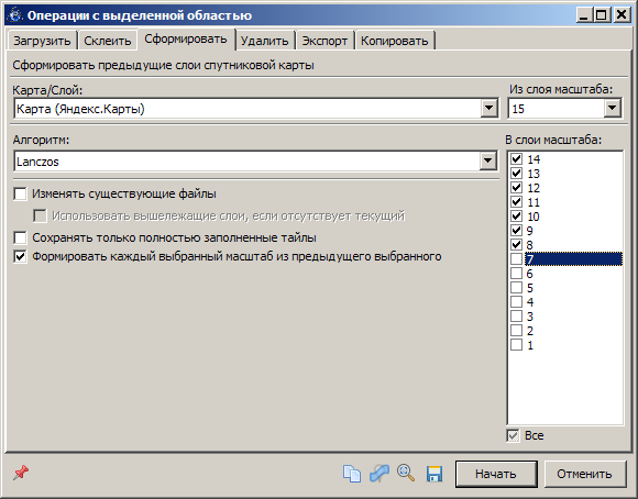

Сообщение BB222 » 30 авг 2022, 20:21
Приветствую!
Как сделать чтобы в самой программе при отдалении не падала детализация?(сохранялась на неком выбранном уровне)
Можно конечно просто картинку области, сохраненную в нужной детализации, просматривать на удобном уровне приближения/отдаления, но в самой программе удобнее, и возможностей больше.
Если важно-пользуюсь как источником яндекс-картами, не спутником.
За это сообщение автора BB222 поблагодарил:
ingener (29 сен 2024, 22:17)
BB222
Сообщения: 20
Зарегистрирован: 30 авг 2022, 20:00
Сообщение VMatveev » 30 авг 2022, 21:50
BB222 писал(а):Приветствую!
Выделить нужную область; скачать требуемый уровень; в окне "Операции с выделенной областью", для создания вышележащих слоев есть вкладка "Сформировать"; см скриншот для примера, где из 15-го уровня будут созданы уровни от 14-го до 8-го включительно.
:!: Опцию "Изменять существующие тайлы" применяйте с осторожностью, дабы не затереть по ошибке нужное.
