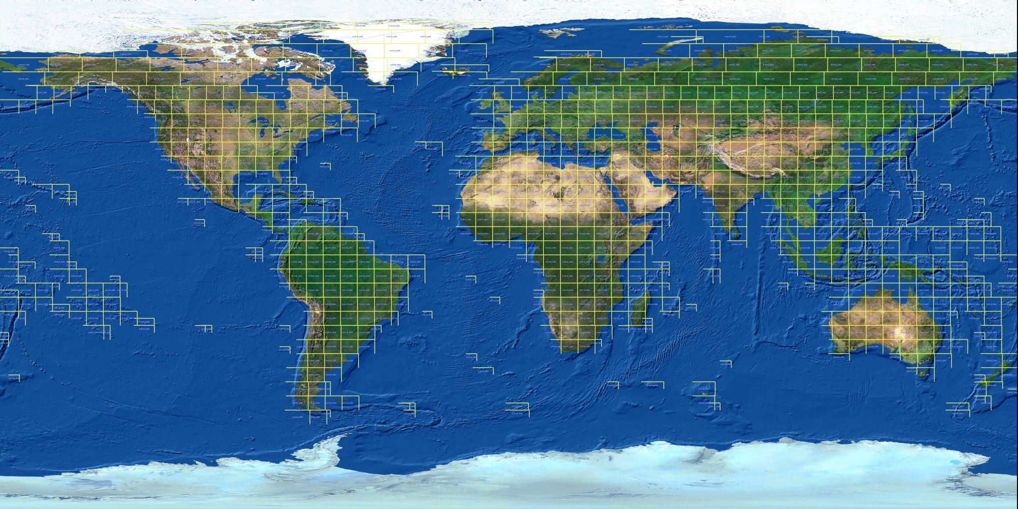

Сообщение Parasite » 03 янв 2009, 19:38
Космоснимки на https://zulu.ssc.nasa.gov/mrsid/mrsid.pl (если кому-то надо и кто по каким-то присинам не может качнуть с родного сайта - пишите в личку, могу поделиться в hi-res)
Их можно использовать, например, в программе oziexplorer. http://www.oziexplorer.com
Очень удобно нащелкать на этих снимках множество путевых точек в районе плавания и выгрузить их в GPS.
Вот, стянул инструкцию в Интернете, и добавил от себя.
1. Установить библиотеку OziMrSid.dll в директорию OziExplorer
Вот ее инсталлятор http://www.oziexplorer3.com/xtras/ozimr ... _setup.exe
2. Запустить OziExplorer и произвести импорт файлов формата SID.
Для чего, выберите "File" -> "Import Map" -> Single DRG Map
или "All DRG Maps on CD or in a Folder"
Выберите адрес каталога, где будут храниться образы и файлы привязки Ozi.
3. В появившемся окне необходимо установить правильный номер зоны. В
данном случае он определяется из имени файла: например, N-35-50 -
означает номер зоны 35. При неправильном указании зоны карта будет
"привязана" неизвестно где. Выберите Datum WGS-84 и UTM.
4. Убедитесь, что галочка "Always Ask" - установлена, иначе при
экспорте серии снимков им всем будет присвоен один номер зоны. (если подключается сразу много файлов)
5. Сам исходный файл остается в исходном месте, но будут записаны файл
привязки .map и .mv1 - индексный файл образа карты.
Далее, по вкусу, можно склеить несколько квадратов и вырезать нужный кусок утилитой
http://www.oziexplorer3.com/mapmerge/mapmerge.html
Нужно только немного потренироваться с выбором настроек. Процесс склейки не быстрый и лучше отрепетировать его сначала на маленьком кусочке.
Теперь, если есть наладонник, то осталось только конвертировать подготовленный снимок нужного района в формат OZFx3 утилитой http://www.oziexplorer3.com/img2ozf/img2ozf.html
И можно наслаждаться, отслеживая свой маршрут на ходу среди мелей и рифов, которые хорошо видны на водном фоне.

Если кому-то нужна полная карта покрытия в hi-res (20.000 х 10.000 = 60.1Mb) - пишите в личку (уменьшенный пример в аттаче)
