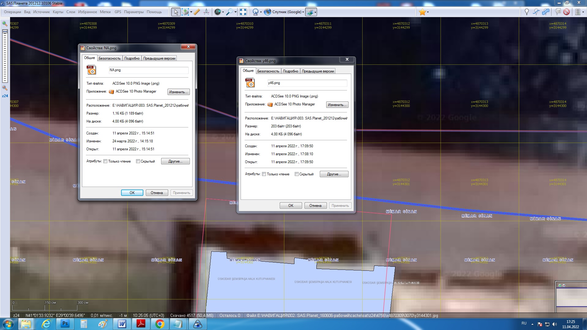

Сообщение TSA » 11 апр 2022, 09:54
ingener писал(а):
TSA писал(а):Подскажите почему на 21 зуме черные квадраты хотя если качать тайлы с картинками есть
как это исправить?
TSA, если я угадал про что вы, и черные квадраты вылазят при включенном слое Лесхоза и накрывают основную карту - положите в его(лесхоза) zmp ту самую папку "EmptyTiles" с образцом черного тайла, и больше они не насыплются.
Ну а после этого - придется уже залитые вычистить из кэша, вручную или через "Операции с выделенной областью - Удалить - Удалить пустые тайлы".
Так-то черные заливаются по самый z24, и явно от их сервера этот мусор прилетает... А вообще - можно в GetUrlScript.txt отсечку после z20 вставить.... надо заняться как-нибудь... ;)
нее не помогло да и не тот слой ;-)
подскажи на примере Турции
короче говоря он качает нормальный тайл просто не отображает его
tur.zmp.rar

Сообщение ingener » 11 апр 2022, 11:47
TSA писал(а):нее не помогло да и не тот слой ;-)
TSA, всё нормально работает, слой без проблем и мусора отлично грузится начиная c z8, и аж по z24.
Вот только банальная подстановка EmptyTiles с пустышкой от другого сервиса здесь не катит - они таки разные. :lol:
На скрине слева свойства черного тайла из лесхоза, справа - от вашего
.jpg
В Лесхозе пустышка весит 1819 байт, а в вашем случае - всего 203 байт. Потому опция и не работает.
Кроме того, в GetUrlScript.txt вы оставили отсечку из лесных кварталов от z9 до z20, а ваш слой заливается от z8 до z24 ;)
Вот исправленный zmp, но в params.txt ничего не менял. Проверяйте...
tur-1.zmp.zip

Сообщение TSA » 11 апр 2022, 12:49
будешь смеяться, но нифига
версия программы(220307) такая в другую засунул пошло

Сообщение ingener » 11 апр 2022, 12:59
О как! А у меня на версии 201212 слой под новым zmp в области экрана заливается за 4-5 сек. под обоими движками, и при кэше стандартном тайловом, и при SQLit3, так ещё и с мобильного тырнета от смарта. Странно это...
UPD: ...пошло - это хорошо, теперь сообразить бы надо - чем версии отличаются, и на каких будет надежная загрузка.

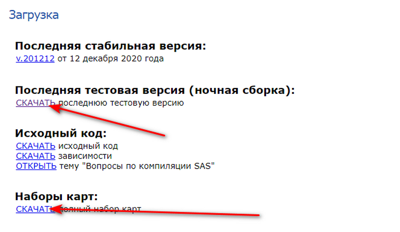

Сообщение AlexBu » 22 апр 2022, 17:58
Добрый день. Только начал разбираться с sas. Не скачиваются карты генштаб 250. везде пишут, что должна появиться папка sas.plus.maps у меня не появляется. Подскажите, где ошибка

Сообщение tikhpetr » 22 апр 2022, 20:10
Теперь не так:

Сообщение TSA » 23 апр 2022, 11:36
AlexBu писал(а):Добрый день. Только начал разбираться с sas. Не скачиваются карты генштаб 250. везде пишут, что должна появиться папка sas.plus.maps у меня не появляется. Подскажите, где ошибка
не работает генштаб вот и не появляется!

Сообщение vlasto1 » 23 апр 2022, 13:29
С рутрекера можно выкачать кэш.

Сообщение AlexBu » 25 апр 2022, 12:40
А то, что не появляется папка sas.plus.map это к чему может привести? или это не очень актуально?
AlexBu
Зарегистрирован: 22 апр 2022, 12:47
Сообщение ingener » 25 апр 2022, 15:15
AlexBu писал(а):А то, что не появляется папка sas.plus.map это к чему может привести? или это не очень актуально?
AlexBu, папка sas.plus.map была в старых версиях, сейчас вы на странице загрузки(три поста выше) загружаете архивчик с одной общей папкой "sas.maps-master", распаковываете, убираете "-master" и укладываете в директорию программы в созданную руками папку /Maps. Получается /"винт"/SAS.Planet...../Maps/sas.maps. Всё, смотрите карты/слои.
