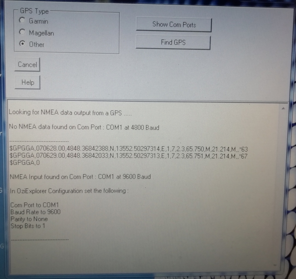

У меня вопрос по подключению приемников GNSS. Приемник подключен к ПК, данные с приемника в формате NMEA поступают в HyperTerminal, программf GpsPortChecker так же видит порт скорость и NMEA данные. В SAS.Планет данные не поступают. Порты и скорость соответствуют. В чем может быть проблема? В формате NMEA? Приемники Trimble и Javad.
