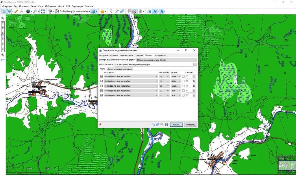

Basmach писал(а):... Хочу создать .JNX файл. Выбираю ГГЦ250 ...
Проверил, все работает. Последняя стабильная версия:
v.200606 от 06 июня 2020 года.

Закачал Гугл слой z18? но при попытке вывести в JNX в программе вывода окна не активны.
Почему?
Miner
Сообщения: 11
Зарегистрирован: 01 апр 2021, 09:05
Сообщение saldek » 08 апр 2021, 18:58
Miner писал(а):Почему?
берите стабильную версию, в ночнушка не работает
