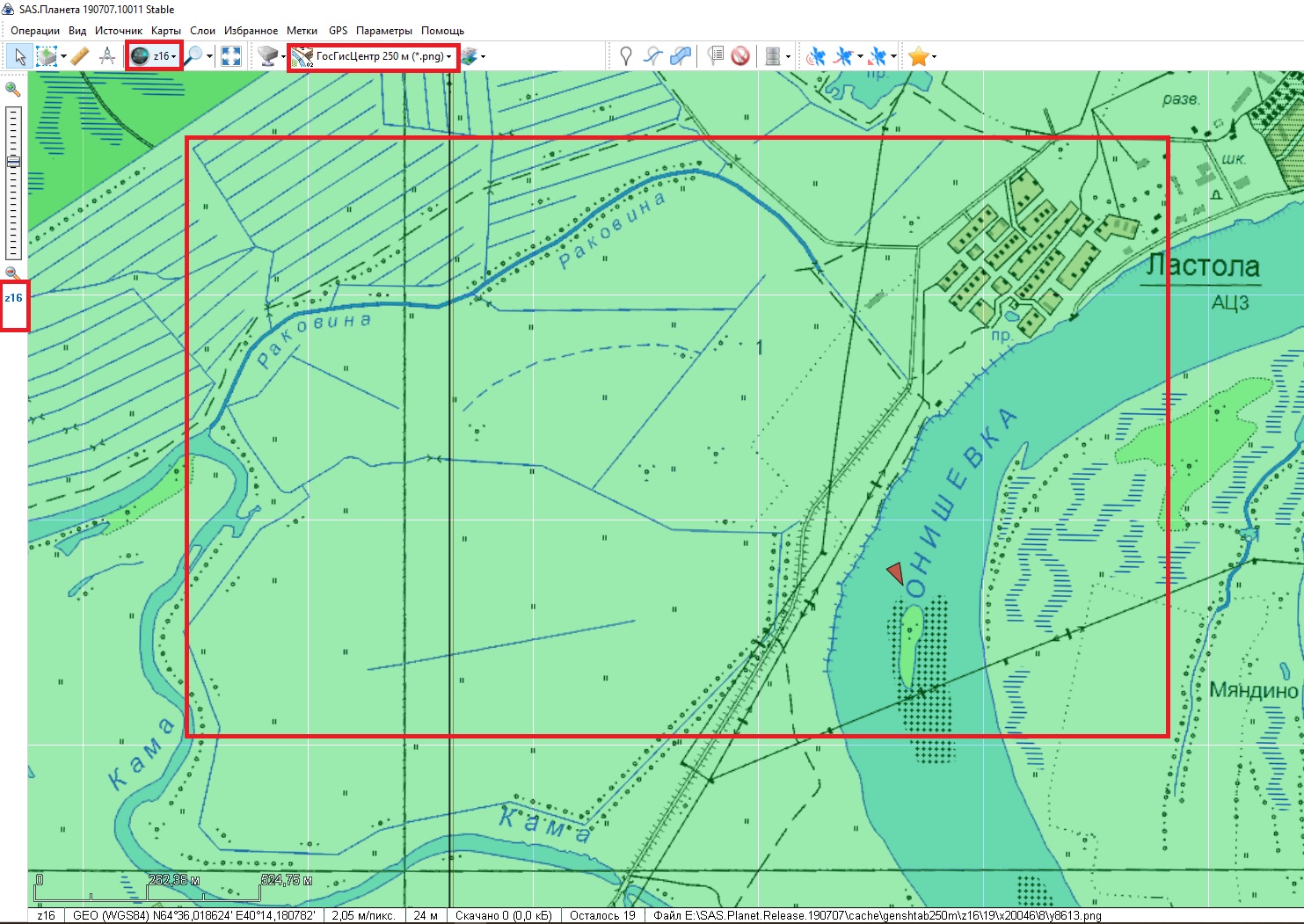

Сообщение rihter » 13 ноя 2020, 13:34
Здравствуйте!
Вопрос как раз для этой темы. Не совсем разобрался с загрузкой карт.
Например, необходимо загрузить карты ГГЦ 250 м определённой области. Делаю всё по инструкции http://www.sasgis.org/forum/viewtopic.php?f=2&t=986 до пункта 8-4. "Выбираю все масштабы". При этом понимаю, что данная карта только на одном масштабе и сколько ты не изменяй масштаб просто будет увеличиваться или уменьшаться одни и теже тайлы. Предварительный расчёт даёт что-то около нескольких миллионов тайлов. Начинаю загрузку. И ничего не происходит. Открывается окно но загрузка не идёт. При этом компьютер на что-то жадно расходует ресурсы.
Как понять для таких источников где масштаб карт не изменяется (Генштаб, ГГЦ и т.д.) тот масштаб, который нужно выбрать, чтобы не выбирать все начиная с Z1 и заканчивая Z24. Так как думаю в этом была проблема при загрузке? Или в чём то другом проблема? Может быть я выбрал слишком большую область? А выбрал действительно Область Северо-Западного Федерального округа.
rihter
Зарегистрирован: 09 окт 2017, 00:05
Сообщение petrovich51 » 13 ноя 2020, 15:50
Не надо все слои брать. Возьми 5 слоев ..по Z-15 и попробуй скачать и не весь Северо-Запад. Хотя бы квадрат 50*50 км и то это большой объем будет. Время скачивания, должно показать и...объем. Считаю, что у Генштаба и нет выше, слоев разрешения. Подтянутся спецы популярнее объяснят.
petrovich51
Сообщения: 21
Откуда: Архангельская обл.
Поблагодарили: 5 раз.
Сообщение vlasto1 » 13 ноя 2020, 17:57
rihter писал(а):Как понять для таких источников где масштаб карт не изменяется (Генштаб, ГГЦ и т.д.) тот масштаб, который нужно выбрать, чтобы не выбирать все начиная с Z1 и заканчивая Z24. Так как думаю в этом была проблема при загрузке? Или в чём то другом проблема? Может быть я выбрал слишком большую область? А выбрал действительно Область Северо-Западного Федерального округа.
Почему самому не посмотреть Карту заполнения слоя и опредилиться с максимальным зумом?
Достаточно Z10-Z16 (если он есть) а для ГГЦ 500м Z15 за глаза.

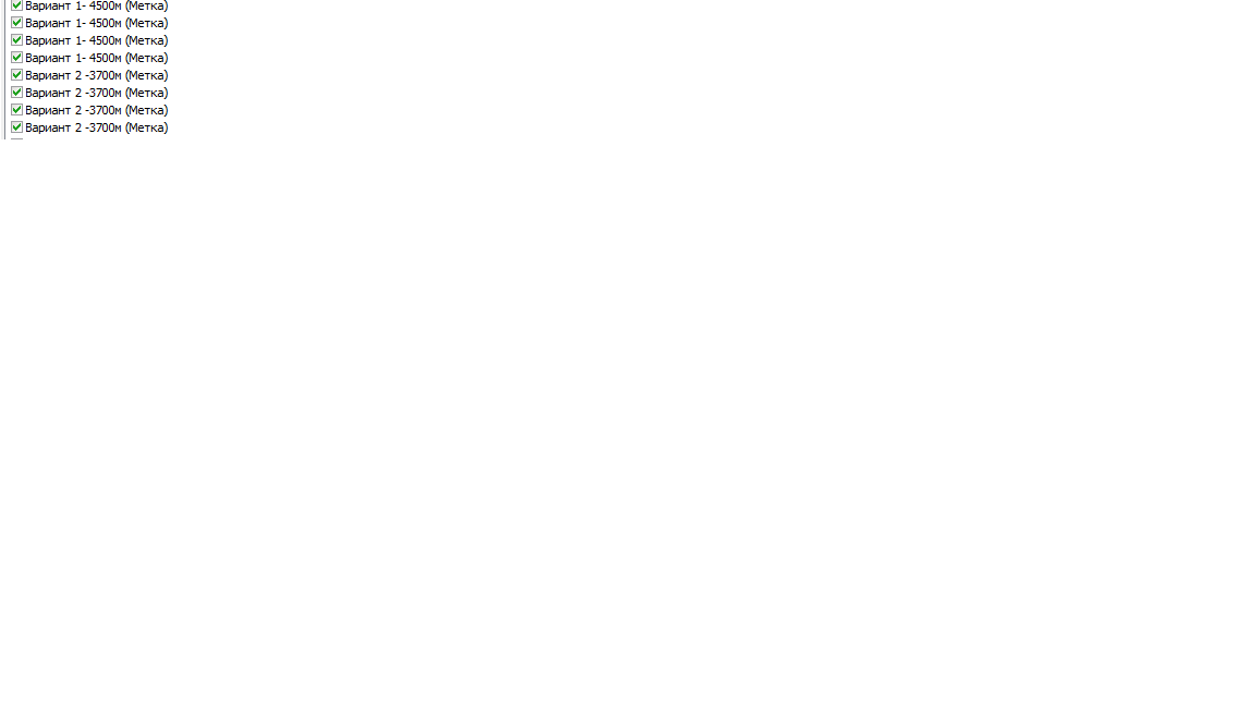

Сообщение deady » 27 ноя 2020, 09:46
Доброе утро!
Подскажите, пожалуйста, можно ли как-то исправить дублирование одной и той же метки несколько раз в базе данных..
Меток ОЧЕНЬ много в ручную их удалить не получиться..
deady
Зарегистрирован: 27 ноя 2020, 09:35
Сообщение SergeyKa » 29 ноя 2020, 13:15
Все зависит от того в каком формате они у вас хранятся... Например *.sml можно в текстовом редакторе открыть и удалить лишнее
