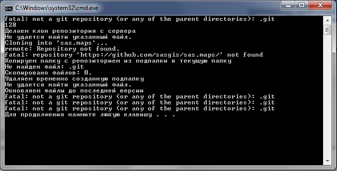

Всех приветствую. Прошу подсказки, ибо поиском не удалось найти. При попытке запустить Update.cmd после установки Git вылезают сообщения о том, что "не удаётся найти указанный файл" "not a git repository". Что я делаю не так? При первом запуске апдейта git запросил регистрацию, что я и сделал, выбрав "free plan".
