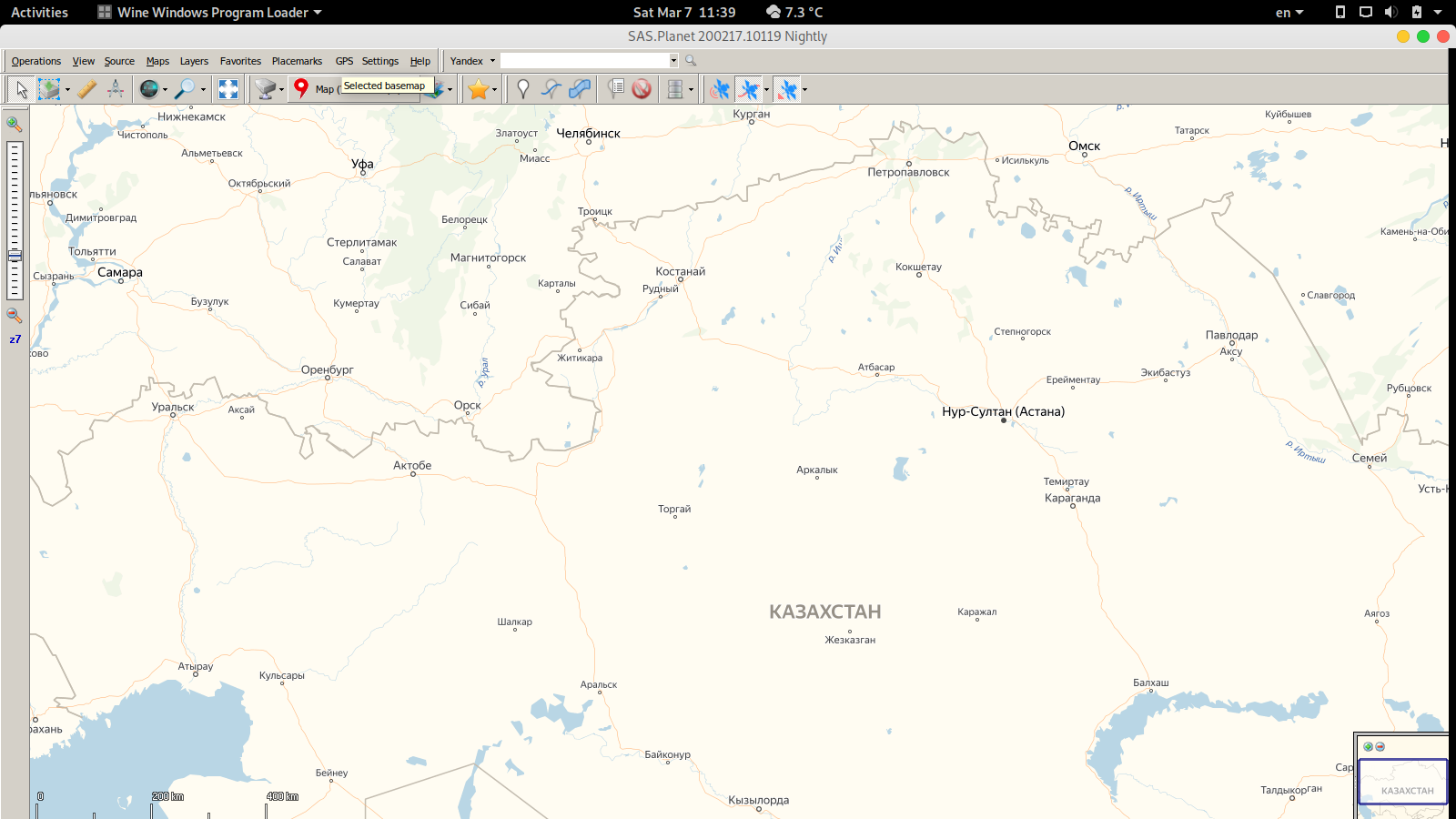

Сообщение leremin » 07 мар 2020, 12:45
Уже много лет использую SAS.Планету в wine и всегда все работало. Но тут появилось пару багов при разворачивании окна:
1) главная форма как будто игнорирует нижний статус бар с координатами, скачанными байтами и т.д. и разворачивается за край экрана.
2) становится невозможно пользоваться меню: курсор мыши как будто получает кординаты чуть ниже реальных. Т.е. водя мышью по строке меню, программа думает, что мышь водится по Toolbar под меню. На карте такого глюка нет, где курсор - там и координаты
3) проблема воспроизводится в Fedora/Gnome 3/Wine 5.3, Fedora/MATE/Wine 5.0-rc4, openSUSE/Kde.
После какого конкретно обновления это началось сказать не могу (но обновление Linux, а не SAS.Планеты). Есть идеи?
Курсор мыши на пункте Settings
Окно развернулось за экран
