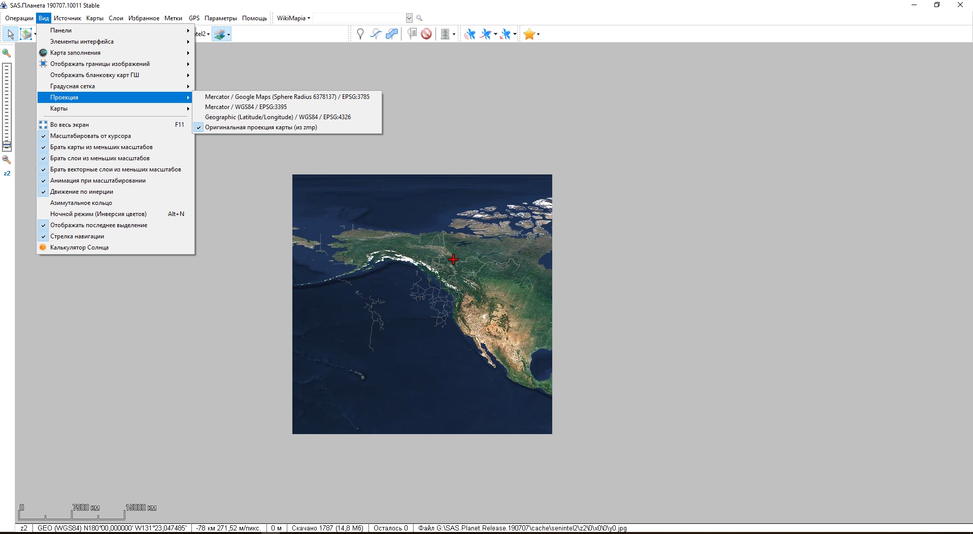

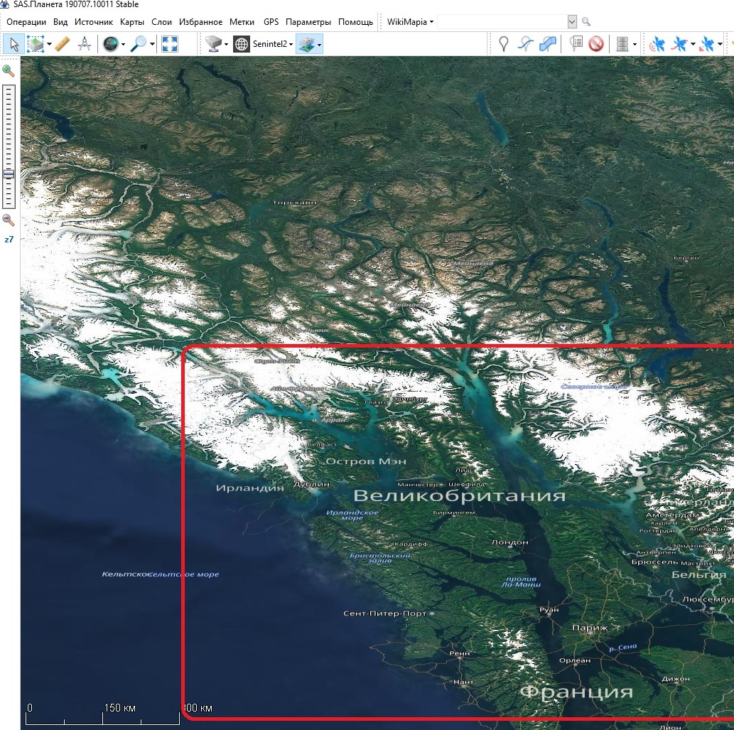

ajuvolkov писал(а):Во вложении архив с GetUrlScript.txt, params.txt и т.п.
Вид->Проекция переключать пробовал, не помогает
Zmp косячный, потому и не работает. Лень мне его править, да и не нужно уже: рабочий zmp — в аттаче. Я взял заведомо рабочий zmp из своего предыдущего сообщения и просто заменил в нем, в строке базового URL-а, layer=s2cloudless на layer=s2cloudless-2018. И папку кэша изменил, соответственно.

Сообщение vlasto1 » 26 июл 2019, 12:58
Проекцию то показывает, а привязка аховая.
