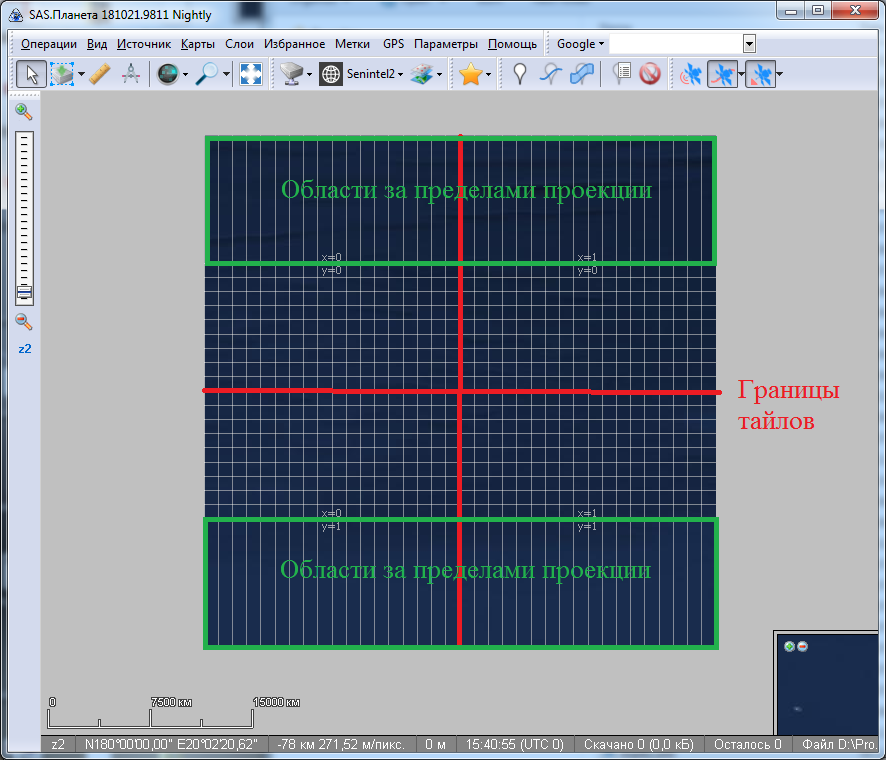

Сообщение ajuvolkov » 25 июл 2019, 19:48
Добрый день.
Есть ресурс в проекции lat lon. Создал zmp, но почему то регион карты в Sas planet прямоугольный и в нем явно неверная индексация тайлов. Из-за этого куча проблем, и к тому же SasPlanet начинает периодически падать с invalid floating point operation.
Во вложении скриншот с комментами. Как с этим работать? Ведь все картографические сервисы, работающие в проекции lat lon имеют разбиение изображения разрешением [в градусах] 360x180 на прямоугольные тайлы. А в SAS planet часть тайлов находится за пределами проекции.
В params.txt я вписал верную проекцию:

Скриншот с комментами

Сообщение VMatveev » 25 июл 2019, 20:51
Попробуйте переключить отображаемую проекцию: в меню "Вид">"Проекция"> выбрать "Оригинальная проекция карты (из zmp)".
И URL ресурса таки приведите, пожалуйста, чтобы мы знали с чем имеем дело. Если речь об этом (см. аттач) — то оно вроде как работает. :)

Сообщение ajuvolkov » 26 июл 2019, 11:18
VMatveev писал(а):Попробуйте переключить отображаемую проекцию: в меню "Вид">"Проекция"> выбрать "Оригинальная проекция карты (из zmp)".
Во вложении архив с GetUrlScript.txt, params.txt и т.п.
Вид->Проекция переключать пробовал, не помогает
