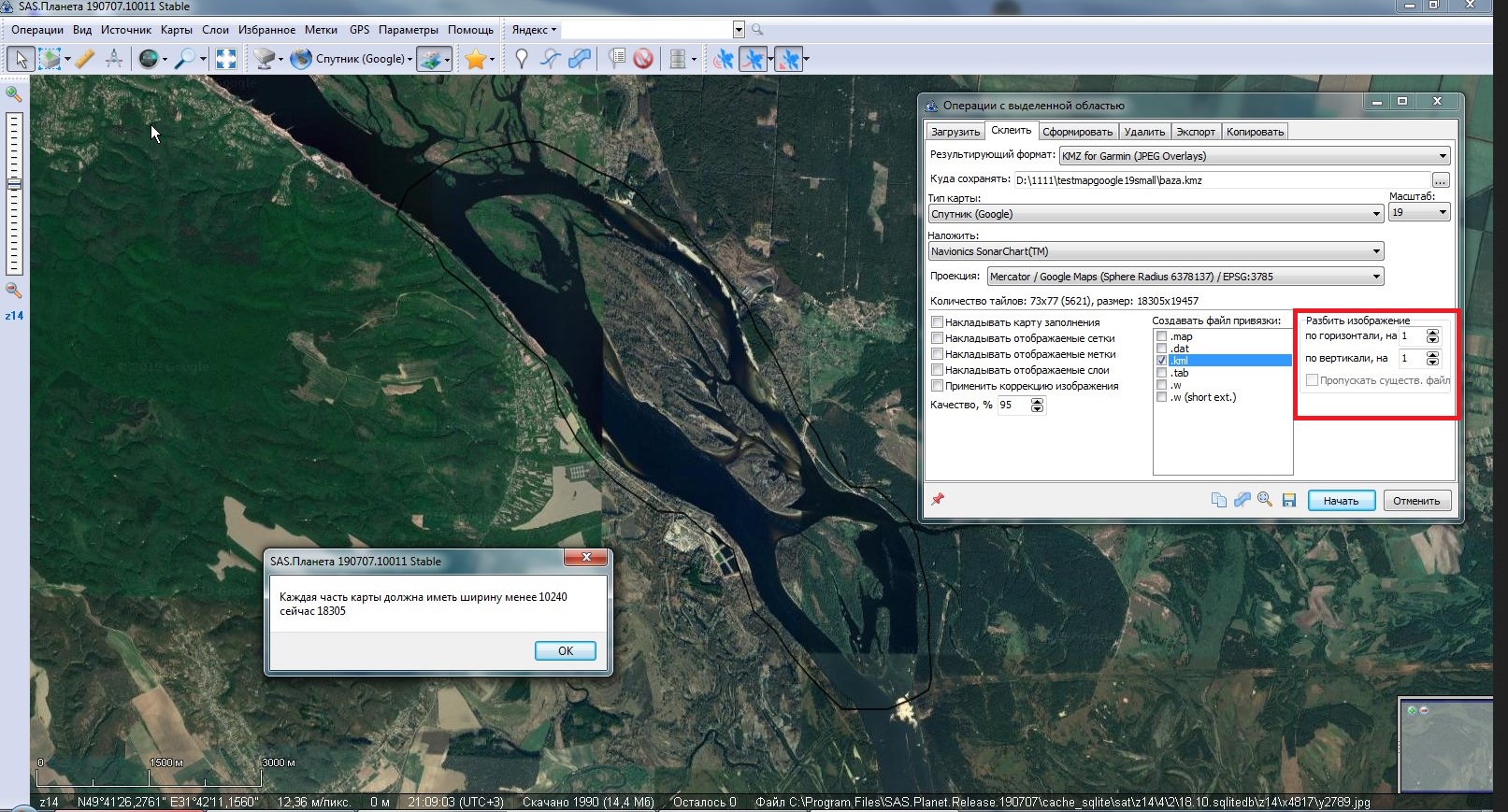

Сообщение vlasto1 » 15 июл 2019, 00:19
Обведено рамкой.
А зачем kml? Лучше tif.

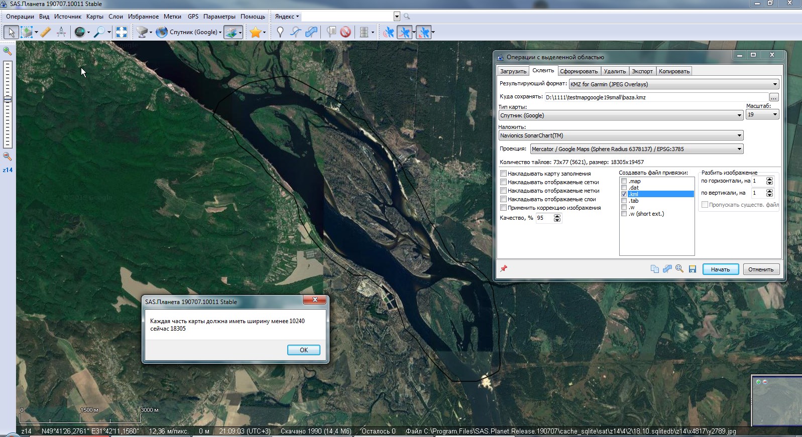

Сообщение ka81 » 16 июл 2019, 10:40
В SAS скачал нужный участок в виде Яндекс Спутника и Navionics Marine Charts в масштабах 18, 20, кажется еще 21. После этого "Склеил" тот же участок (по отдельности каждую карту естественно в свои отдельные папки) в GeoTIFF при масштабе то ли 20 то ли 21, проекция Проекция карты Mercator ... , с применением коррекции изображения, формат BigTIFF, сжатие None, и со всеми файлами привязки.

Сообщение vlasto1 » 16 июл 2019, 13:46
ka81 писал(а):
vdemidov писал(а):очевидно что вопрос нужно задавать на сайте той программы, которая не выполняет ожидаемых действий.
У Map Creator сайта нет. Единственное где хоть что-то нашел полезное - http://www.sorvik.ru/low.htm. Но, как я написал выше, у меня и так все получалось, проблема возникла с большими файлам
Что подразумевается под большими файлами?
