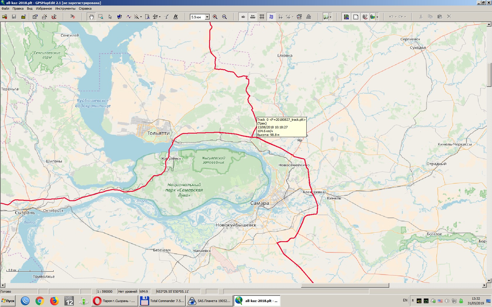

Сообщение samsomus » 31 май 2019, 14:41
Добрый день.
Не удержусь похвалить лишний раз SASPlanet! Но, есть одна функция, которой очень не хватает при работе с импортированными треками, приходиться использовать стороннюю программу. Возможно ли сделать так, чтобы при наведении на трек, отображались параметры трека под курсором (скорость, время, дата)?
как на скрине

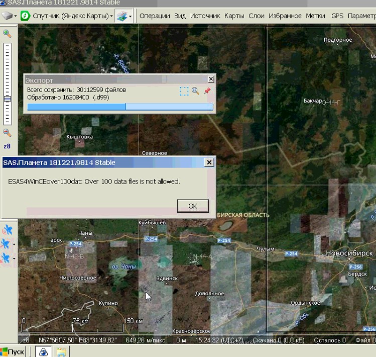

Сообщение kea365 » 26 июн 2019, 12:26
Добрый день
При экспорте кеша в пакованный кеш для SAS4Android возникает ошибка " ESAS4WinCEover100dat:Over 100 data files is not allowed" . Т.е. больше 100 файлов экспортировать невозможно . Это лечиться ?

Сообщение vdemidov » 26 июн 2019, 14:22
kea365 писал(а):Т.е. больше 100 файлов экспортировать невозможно . Это лечиться ?
Боюсь нет. Это ограничение формата.

Сообщение kea365 » 26 июн 2019, 14:51
Размер файла ограничен 2гб , это тоже не вылечить ?

Сообщение vdemidov » 26 июн 2019, 14:55
kea365 писал(а):Размер файла ограничен 2гб , это тоже не вылечить ?
Нет. Это все особенности формата. Максимум, что можете сделать, это прежать jpg с очень большой потерей качества.

Сообщение ingener » 26 июн 2019, 15:02
kea365, а кроме того, какой смысл такой кэш на SD-карточку запихивать? Если при экспорте оставили штатный размер тома 1024 мб, то навскидку даже на 100 архивах .d00---.d99 пакованный бы получили свыше 100 ГБ - и при необходимости обновить снимки каждый раз всё это переливать?
Гораздо удобнее будет создать несколько упаковок типа yasat-1, yasat-2,... yasat-N и прописать их соответственно в SAS4Android разными источниками...

Сообщение kea365 » 26 июн 2019, 16:34
vdemidov - А ограничение по количеству файлов и размера самого файла ( не больше 100 файлов по 2гб ) на стороне SASPlanet или SAS4Android ?
ingener - люблю ,когда все в одном месте .
