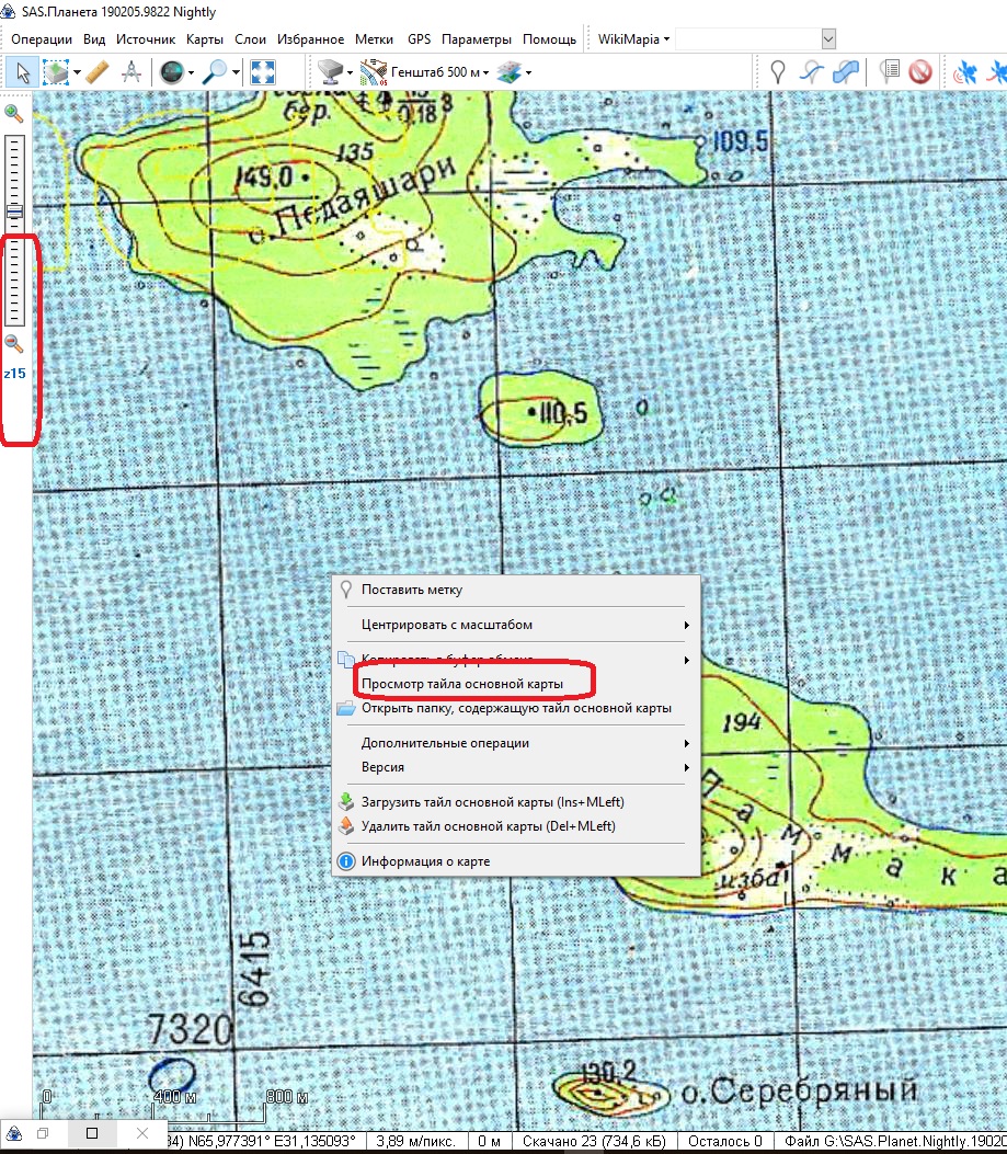

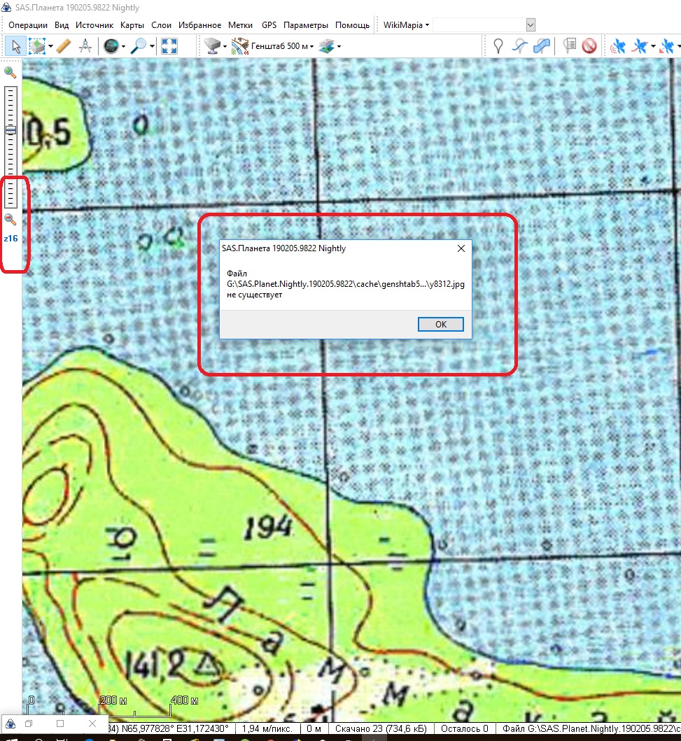

1. Вопрос про зумирование (z) карт генштаба и ggc... Какой мин. и мах.
зум имеют карты, чтобы они были нормальными, не растянутыми:
а. 2 км
б. 1 км
в. 500 м
г. 250 м

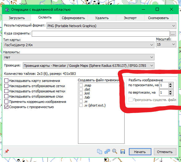

2. Предположим.... Я, жадный до объёма карты... Возможно ли при изготовлении карты, разделить карту на части? Разделение на полигоны не интересует..
Спасибо

mitya777 писал(а):1. Вопрос про зумирование (z) карт генштаба и ggc... Какой мин. и мах.
а. 2 км
б. 1 км
в. 500 м
г. 250 м
Это зависит от нескольких переменных: от какого зума они создавались и в каком формате кэша вы их смотрите...
Зависит от задач, которые вы решаете, а так -- почему нет, режьте

Сообщение mitya777 » 16 фев 2019, 23:51
Gma писал(а):Это зависит от нескольких переменных: от какого зума они создавались и ..
Придётся спросить у DJ VK, garl.... Один создавал, другой отдаёт... Если я правильно понял, прочитав всю эту ветку
Как правильно резать?

Сообщение Gma » 17 фев 2019, 00:10
mitya777 писал(а):... Один создавал, другой отдаёт... Если я правильно понял, прочитав всю эту ветку
ГГЦ создавалась: 250 -- 16/15, 500 -- 14, 1 -- 13 и 2 -- 12 (GM/GMT).
Как угодно, зависит от ваших задач.
