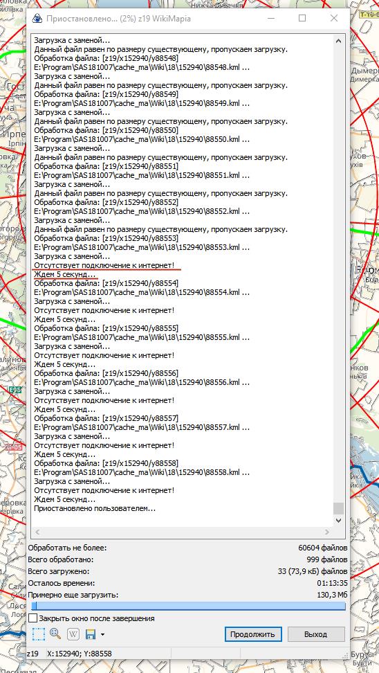

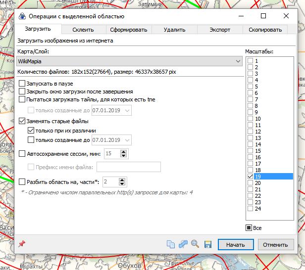

Загрузка кэша слоя WikiMapia
Сообщение psv » 07 янв 2019, 15:44
Здравствуйте!
Использую версию программы 181007.9808 Nightly
Столкнулся со следующей проблемой загрузки кэша слоя WikiMapia.
Несколько лет назад подобной проблемы не было.
Имею уже сформированный (скачанный) кэш слоя WikiMapia трехгодичной давности.
Хочу обновить информацию. Выделяю нужный полигон. В окне "Операции с выделенной областью" выбираю
слой WikiMapia, ставлю галочку "Заменять старые файлы" и "только при их различии" (рисунок прилагается).
В результате, после нескольких минут парсинга получаю сообщение
"Отсутствует подключение к интернет! Ждем 5 секунд..." (рисунок прилагается).
Кто-нибудь может мне помочь. Что это, бан? Но почему такой жесткий. "Скачка" происходит в один поток,
к тому же очень много файлов уже скачаны ранее и игнорируются программой.
Или я что-то не так делаю?
