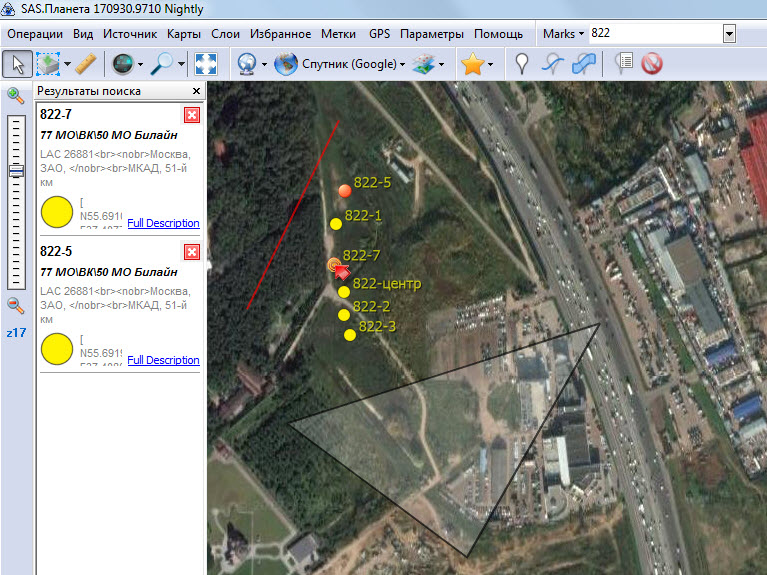

Сообщение rass » 16 окт 2017, 21:48
Знающие люди, подскажите каким правилам руководствуется алгоритм поиска метки?
почему находит несколько меток, а не все? учтен ли поиск таких элементов как Путь и Полигон? или только Метки?
