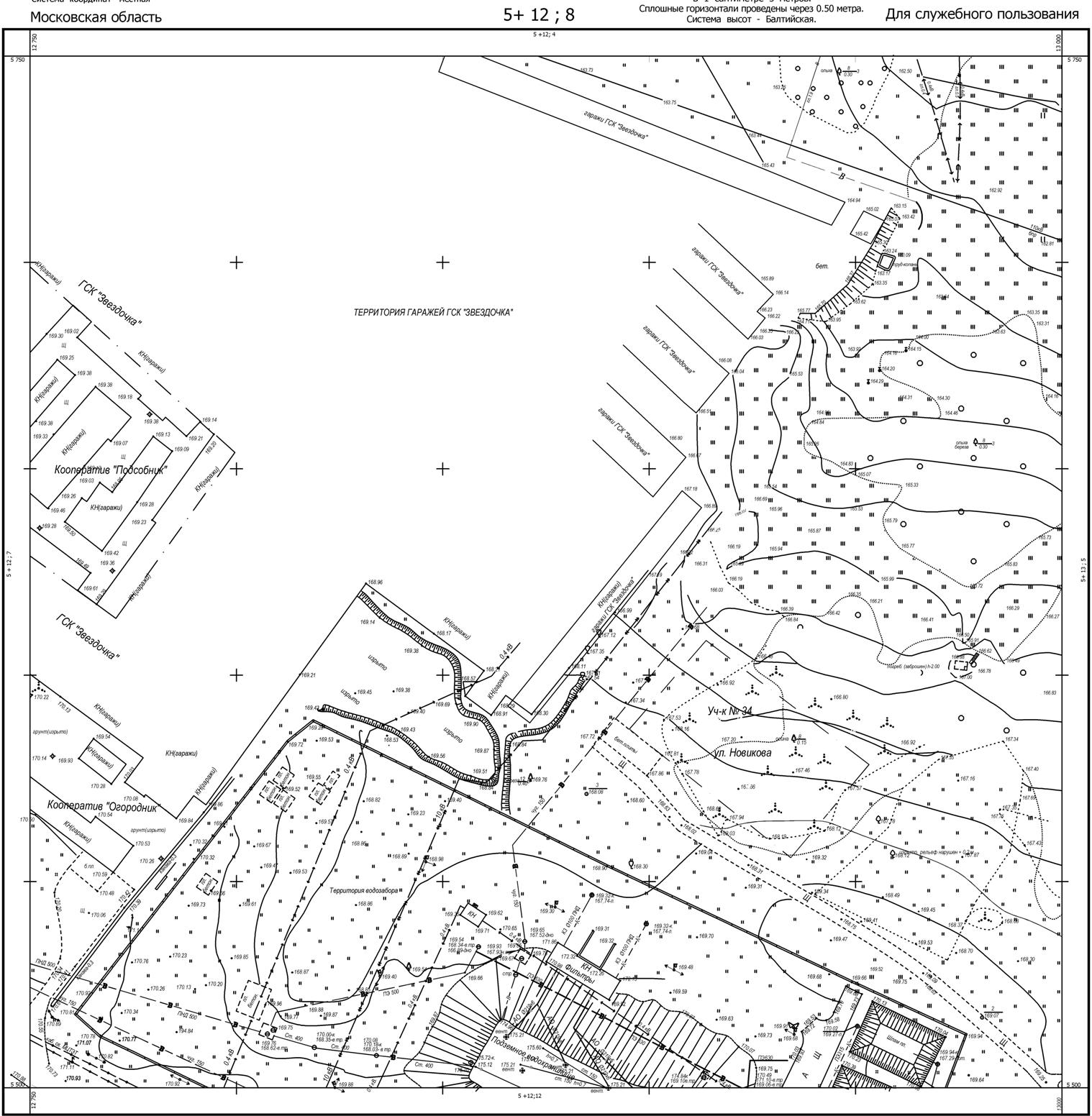

Вот пример планшета М1:500 (вложение).
Соответственно, расположенные встык друг к другу планшеты образуют сетку.
Вот эта-то сетка мне и нужна на растровой карте, выгружаемой из Планеты.
Потому что именно по этой сетке фрагмент растровой карты привязывается к местным декартовым "координатам стола", в которых живет некий информационный проект.
Я, конечно, могу сам тупо автоматизированно нарисовать сетку с шагом в 50 метров поверх растра, но в этом случае границы квадратов гарантированно не совпадут с истинной сеткой покрытия, образованной фактическими границами планшетов для соответствующей местности (будет произвольный случайный сдвиг).
Задача, которую я пытаюсь решить - посадка выгруженного растра в точную сетку границ планшетов ПРИ ОТСУТСТВИИ САМИХ ПЛАНШЕТОВ.
Планшет М1:500
