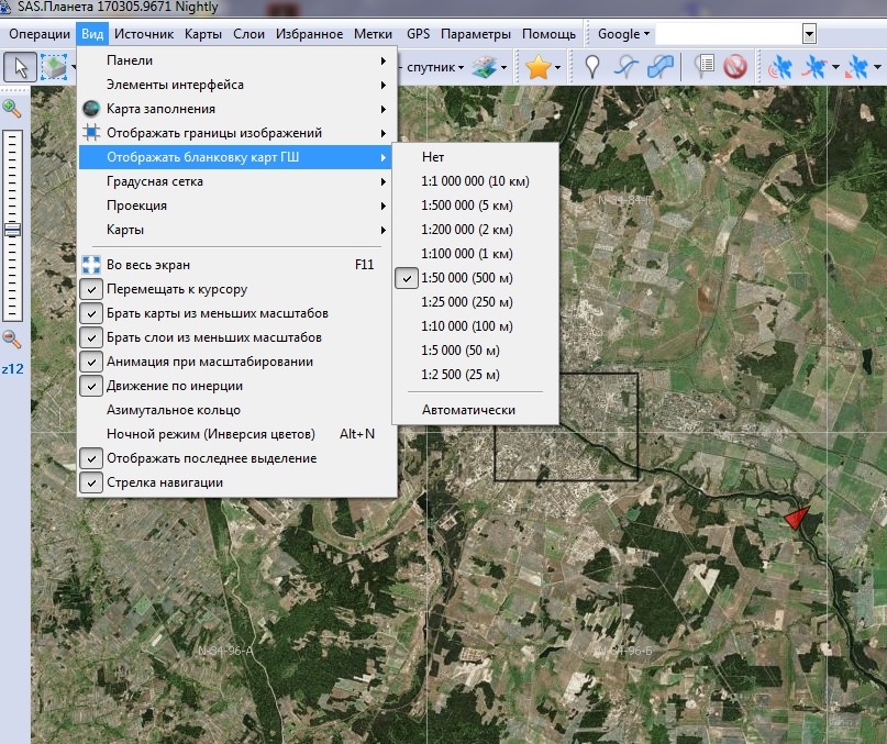

Сообщение Daddy » 24 авг 2017, 16:40
Здравствуйте, уважаемые разработчики и продвинутые юзеры.
Сначала - great thanks всем, кто участвовал в разработке этого замечательного проекта, я впечатлен.
По делу:
Скажите, плиз, существует ли возможность наложить на карту сетку границ геодезических планшетов М1:2000 и/или М1:500. Ну, на худой конец хотя бы сетку пятитысячников? Разумеется, с последующей загрузкой/склейкой обычными штатными средствами проекта вместе с этой сеткой?
Если такая возможность есть, то где она и куда "потыкать"? Я сам не нашел.
Я не сомневаюсь, что такой функционал крайне востребован всеми, кто так или иначе занимается "инженеркой", не верю, что я "один такой умный" )))
Заранее благодарю всех неравнодушных к моей смешной проблеме!

Re: Сетка покрытия планшетами М1:2000, М1:500
Сообщение vlasto1 » 24 авг 2017, 17:24
Daddy писал(а):Здравствуйте, уважаемые разработчики и продвинутые юзеры.
По делу:
Зачем тыкать?
