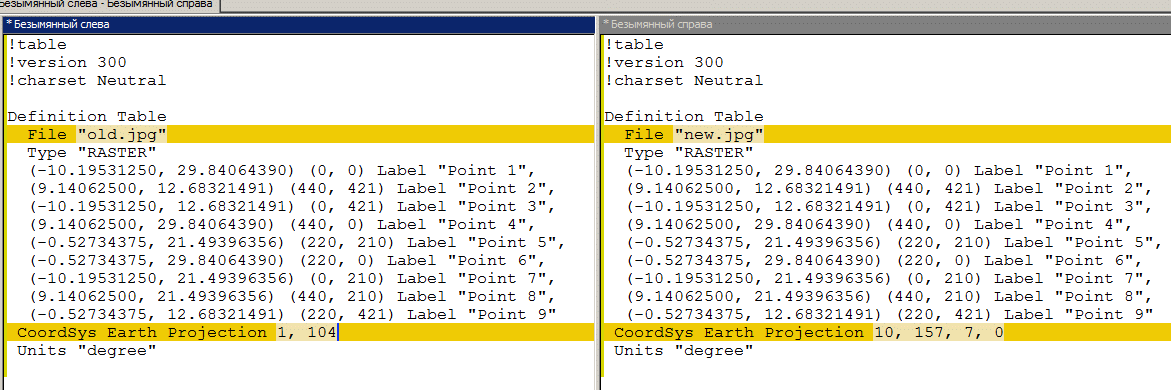

Что же касается вопроса - то лично за себя и 5сек не поручусь, но примерно за полторы минуты и проблема, и ее обход на моей стороне прекрасно находятся:
Слева - то, что делает старая версия. Справа - то, что делает новая на точно тот же регион.
Спорим, что заменив ОДНУ строку в новом .TABe в Блокноте - оное станет прекрасно открываться в МапИнфо?
Заметьте - сугубо самостоятельное нахождение причины заняло у меня полторы минуты (включая скачку старой версии отсюда же с архива версий) - притом что МапИнфо у меня нет, и что значит сия строчка и какое из двух верное на сегодняшний день - я совершенно без понятия, ибо не юзаю.
Вопрос: почему у топикстартера (у которого и МапИнфо для проверки, и собственно сама ошибка - лицом) то же самое УЖЕ заняло пару недель нытья, и не дальше того? Я что, обладаю какой-то особой уличной магией в решении подобных вопросов? Вопрос риторический - но пользоваться логикой и здравым смыслом как бы разрешено не только мне.

Parasite писал(а):Слева - то, что делает старая версия. Справа - то, что делает новая на точно тот же регион.
Ну, раз уж нашлись отличия, то добавлю ссылку на обсуждение в багтрекере, по которому это поведение менялось. Вдруг кому-то пригодится. http://www.sasgis.org/mantis/view.php?id=2417

Parasite писал(а):Спорим, что заменив ОДНУ строку в новом .TABe в Блокноте - оное станет прекрасно открываться в МапИнфо?
Чего же тут спорить, конечно, будет, если old.jpg открывается, а new.jpg идентичен ему, то. Но, наверно, для каждого вновь склеенного рисунка эти координаты будут разные? Тогда это костыль, хотя и весьма рабочий. Исправлять всё равно надо.
Поблагодарили: 606 раз.
Сообщение Parasite » 20 июл 2017, 17:07
Papazol писал(а):конечно, будет, если old.jpg открывается, а new.jpg идентичен ему, то.
Вы не на ту строчку смотрите.
.JPG вообще ни при делах - на месте него может быть вообще фотка любимого котика.
Papazol писал(а):Но, наверно, для каждого вновь склеенного рисунка эти координаты будут разные?
Для каждого нового выделения по карте (и то при учете того, что оно не совпадает с предыдущим).
Papazol писал(а):Исправлять всё равно надо.
Эммм........Что конкретно на что конкретно? Так-то оно УЖЕ исправлено, см.ссылку на багтрекер.
PS: и в багтрекере русским по серенькому сказано, что "MapInfo древнее десятой версии со сферой работает неправильно", и если кто-то юзает устаревшее/EOL ПО - то у него, наверное, есть на это свои причины, он сам себе кузнечик своего щастя, и может в нужных случаях поменять себе одну строчку в Блокноте. Осталось лишь выяснить, какая версия у топикстартера, и какую конкретно карту он сводил...но тянуть его за язык в попытках решить его же проблему - это уже задача н.2, как было обсуждено выше.
