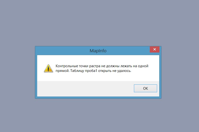

Сообщение stavgis » 19 июн 2017, 16:50
Добрый день уважаемые форумчане, очень нужна помощь, в вопросе версий программы и связи с Мапинфо. В версии 140303, при открытии карт в мапинфо и последующем переводе в другие проекции все проходит замечательно, в дальнейших же версий видимо изменилась проекция и при переводе в другие системы координат в мапинфо, не зависимо от танцев с бубном выдает ошибку "контрольные точки растра не должны лежать на одной прямой ", как можно избежать этого пользуясь следующими версиями sasplanet???

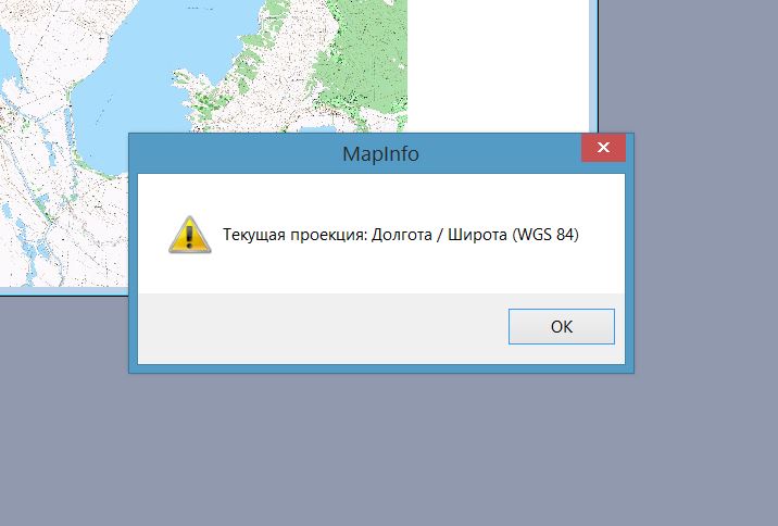

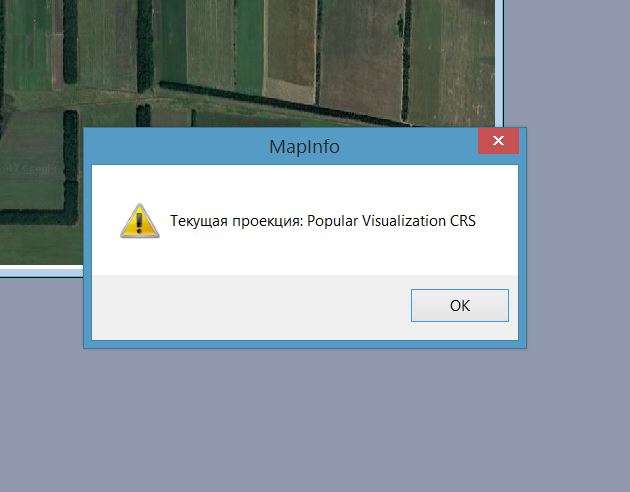

Сообщение stavgis » 19 июн 2017, 23:21
Спасибо за реакцию, собственно говоря ни чего специфичного не делаю.
1. Выделяю интересующую область, загружаю в нужном масштабе,
2. Перехожу во вкладку склеить, склеиваю в том же масштабе в формате JPG или в ECW, без разницы, ставлю галочку для файла привязки TAB и сохраняю в папку.
3. Затем открываю полученный файл в Мапинфо, с помощью привязки ТАБовской
4. Меняю проекцию файла в Мапинфо "на лету" и вот тут появляется проблема, если файлы сохраненные в сасплэнет 14.03.03 и более ранних, определяются в мапинфо с проекцией долгота широта WGS 84, то файлы из более свежих версий определяются как "Popular visialization CRS", и при переводе выдает ошибку "контрольные точки растра не должны лежать на одной прямой "

Сообщение stavgis » 19 июн 2017, 23:26
А так пишет программа при импорте растров из 14.03.03 и ранних, и при дальнейшем переводе проблем не возникает, порядок действий абсолютно тот же.
