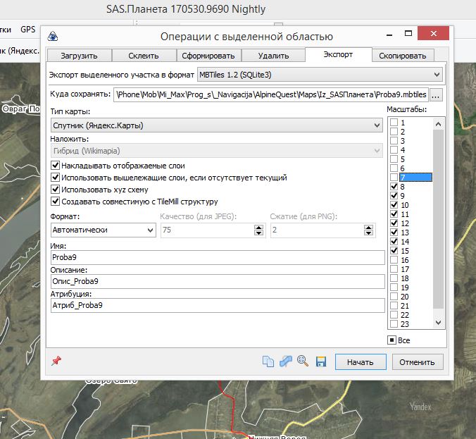

Сообщение tlg » 02 июн 2017, 16:36
Не получается создать карту в формате mbtiles. Что делаю не так?
ПОДРОБНЕЕ:
Созданные файлы *.mbtiles не отображаются в "AlpineQuest GPS Hiking версия: 2.0.4" и в "OruxMaps версия: 7.0.12". Файлы создавал из окна "Меню > Операции > Операции с выделенной областью > Прямоугольная область > Вкладка Экспорт" с такими настройками:
В других вкладках (кроме вкладки "Экспорт") настройки не производились.
Навигаторы названия файлов видят, но при выборе этих файлов на экране карты не отображаются.
tlg
Сообщения: 28
Зарегистрирован: 07 сен 2015, 16:14
Благодарил (а): 17 раз.

Сообщение Gma » 02 июн 2017, 22:23
tlg писал(а):Не получается создать карту ... с такими настройками: .
Вы уверены, что все тайлы ваших многочисленных слоёв подгрузились в кэш? Даже чтобы строить следующий слой программе нужен предыдущий...
tlg (03 июн 2017, 07:59)

Re: Карты MBTiles
Сообщение tlg » 03 июн 2017, 07:58
Я был уверен, что галочки возле номеров в поле "Масштабы" указывают программе SAS.Планета, какую информацию надо скачать из интернета для создания файла *.mbtiles. Если я не прав, то подскажите пожалуйста, как нужные тайлы подгрузить в кэш. Раньше при создани карт для OruxMaps (файлы *.db и *.otrk2.xml) этих галочек было достаточно.
tlg
Сообщения: 28

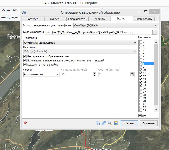

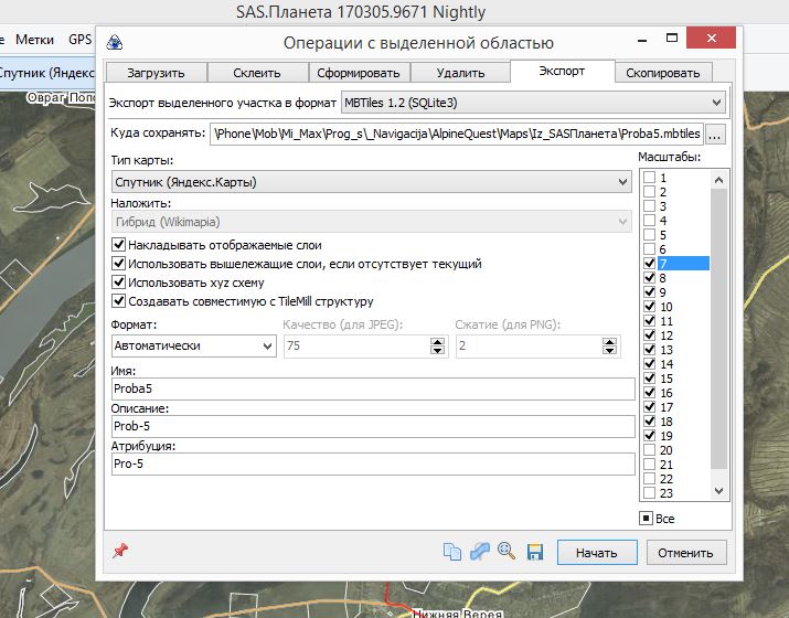

Re: Карты MBTiles
Сообщение tlg » 03 июн 2017, 10:14
tlg писал(а):Не получается создать карту в формате mbtiles. Что делаю не так?
ПОДРОБНЕЕ:
Пробую упростить вопрос.
Создаю карту одного и того же участка в двух форматах (*.mbtiles и *.otrk2.xml). Настройки - в прилагаемых картинках.
Просматриваю карты в OruxMaps. *.otrk2.xml отображается без проблем, а *.mbtiles ничего не отображает.
Что делаю не так?
tlg
Сообщения: 28
