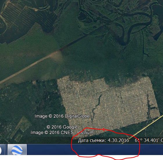

Сообщение Kesav » 19 мар 2017, 15:23
В "Гугл планета земля", при просмотре снимка, внизу пишут его дату.

Сообщение Yura » 19 мар 2017, 15:33
Kesav писал(а):В "Гугл планета земля", при просмотре снимка, внизу пишут его дату.
Спасибо за информацию. Я в курсе этого. К сожалению, с другими сервисами не так просто. да и кроме даты хотелось бы почерпнуть где-нибудь сведения о пространственном разрешении, других параметрах съёмки и названии спутника.

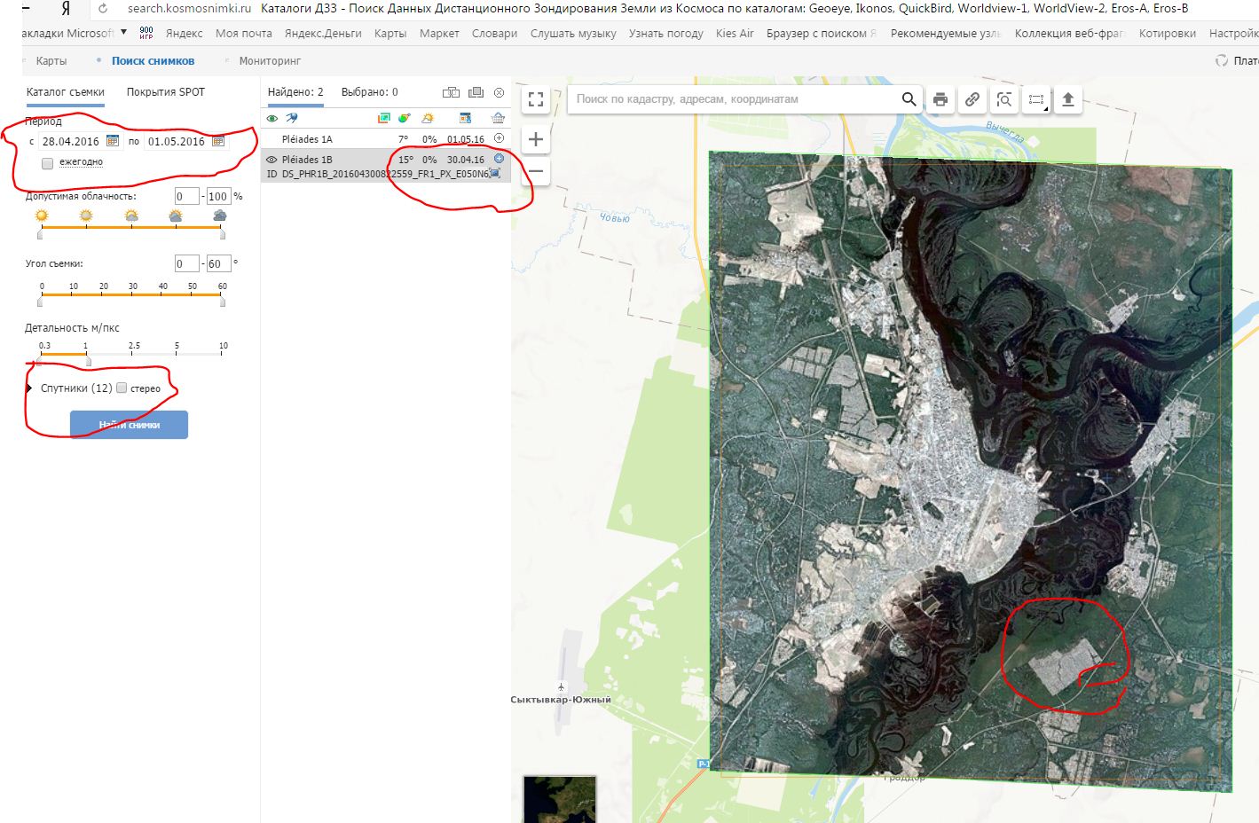

Сообщение Kesav » 19 мар 2017, 15:40
Тогда только "Космоснимки", забиваем дату в опциях поиска, включаем все спутники и смотрим результат. Вот искомое:)... Бинг даты, можно подсмотреть тут http://mvexel.dev.openstreetmap.org/bing/ Есть подозрения, если поменять /bing/ на другой ресурс, то можно подсмотреть не только его - не проверял. ;) нет, не прокатило.

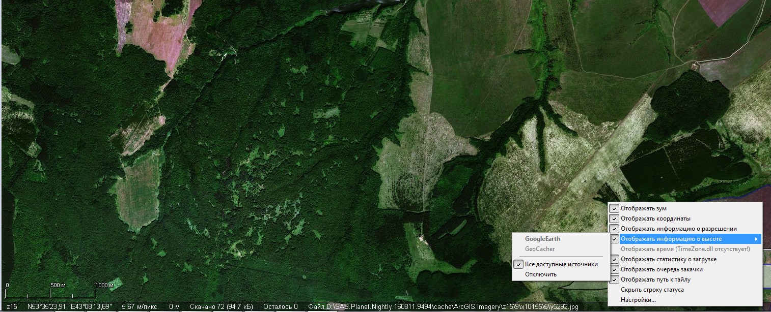

Сообщение kolinzu » 19 мар 2017, 16:32
не показывает высоты в строке состояния (всегда 0м). версия проги SAS.Planet.Nightly.160811.949. все вроде бы включено и создан каталог cache_gc

Сообщение Gma » 19 мар 2017, 16:53

Сообщение Gma » 19 мар 2017, 17:00
kolinzu писал(а):... и создан каталог cache_gc
Он должен быть как минимум непустой, чтобы САСу было что оттуда брать.

Сообщение kolinzu » 19 мар 2017, 17:08
Каталог пустой. Разве прога не подгружает туда автоматом высоты по мере перемещения по карте? Откуда взять/скачать необходимые файлы?
делал вот по этой инструкции для SRTM3, но у меня не появляется в меню SRTM3
http://www.sasgis.org/wikisasiya/doku.p ... 1%80%D1%8F

Сообщение garl » 19 мар 2017, 17:11
kolinzu писал(а):Откуда взять/скачать необходимые файлы?
RTFM
http://www.sasgis.org/wikisasiya/doku.php/высота_над_уровнем_моря
