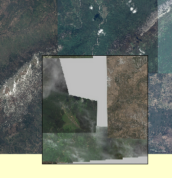

Чувствую. Поэтому попробую привести ещё аргументы.
Представим, что у нас есть область интересов, на которой в Спутнике Google около полусотни дырок причудливой формы. Спутник Bing закрывает четверть. Спутник Яндекс закрывает половину. А Спутник Космоснимков еще четверть.
При этом Google и Bing в одной проекции, а Яндекс и Космоснимки в другой.
Для Google и Bing мы можем объединить файловый кеш. Докинуть туда Яндекс можно по описанному выше алгоритму. А вот с Космоснимками уже будут проблемы.
К сожалению, в Global Mappper нет информации об отсутствии тайлов. В ECW все участки с отсутствующими тайлами будут серыми и непрозрачными. Если в Global Mapper поверх Яндекса положить ECW с Космоснимки, последний будет перекрывать собой строго прямоугольник (см. вложение), хотя под серой областью есть нормальные тайлы. Очевидно, автоматическая подрезка в Global Mapper не сработает и потребуются аппликации.
Как вариант, можно было бы экспортировать GMW привязку с информацией о правильной форме ECW-файла с учетом отсутствия тайлов.
Такой подход позволил бы не задумываясь делать экспорт всех карт в ECW и объединять их в Global Mapper.
