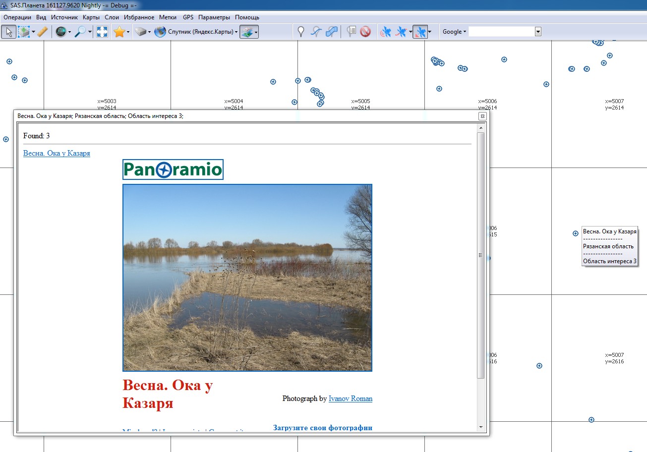

Господа знатоки :) Подскажите пожалуйста недавно увлёкшемуся СасПланетой. Когда я выбираю слой Panoramio картинки в качестве дополнительного (KML не функционирует), то иконки (квадратики с изображениями) на карте появляются. Но я никак не могу их раскрыть, чтобы рассмотреть. Насколько я видел по скриншотам, это возможно, но если это делается более сложным способом, чем просто нажатие на иконку ( что я испробовал - не работает), то, будьте добры, подскажите.

Картинки открываются при наведении курсора на кружок с крестиком и клике ЛКМ. Кстати, иконок что-то у меня нет, может, это не Панорамио?
Чтобы изменить свойства всех меток категории, их надо сначала выделить (щелчок на самой первой метке, затем щелчок на самой последней с зажатым Shift'ом), затем щелчок ПКМ, появится окошко, где и менять свойства.
Удалять кучи точек пока нельзя.
UPD Понял, в чём дело. Кружки с крестиками - это слой Panoramio KML, а иконки - это слой Panoramio картинки. Так вот, открываются не картинки, а KML. Если вывести на экран оба этих слоя, то видно, что не все иконки совпадают с кружками. Но те, что совпадают, соответствуют открывающемуся фото.

Я абсолютно не вижу подобных кружков с крестиками. Может быть, я не скачал доп карты? Честно говоря, должен был, но сделал ли - не помню.

В общем, дело такое. Как оказалось, кружки от Панорамио KML у меня остались в кэше ещё со старых времён. Сейчас этот zmp не работает. А картинки - это просто картинки, они не кликабельны.
