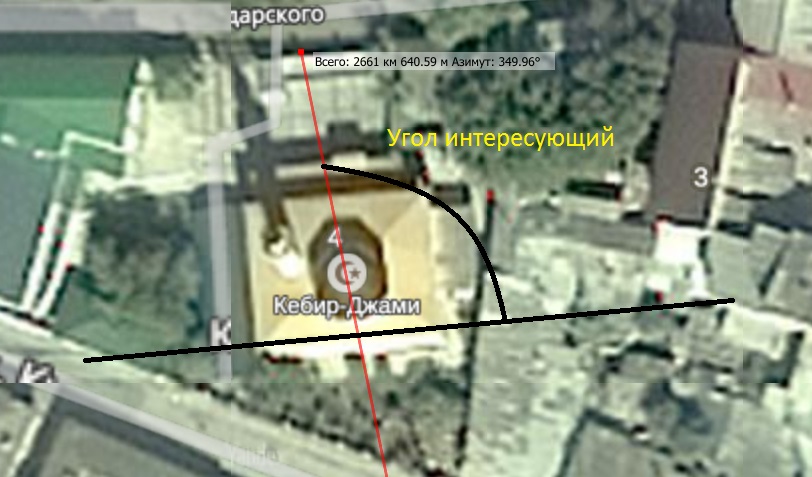

Сообщение Ali » 15 ноя 2016, 15:18
Здравствуйте. Хотел спросить у разработчиков. Если вопрос не в той теме, где должен, извините.
Вот что хотел узнать. Мне нужно определить направление. Воспользовавшись картой из каталога Sas я могу это узнать. Вернее, вот есть линейка для измерения расстояния. Если по начерченной ею красной линии ориентироваться, то это будет правильным направлением от одного объекта на земле до другого? И какой из этих проекций правильная для данного случая EPSG3785, EPSG3395, EPSG4326 или "оригинальная проекция" или же нужно на глобусе это все делать? Только там вот не видны объекты, как на снимках со спутника.
Например, хочу узнать направление точное между от точки N44-56-56 E34-06-26 до точки N21-25-20.90 E39-49-34.58. Зная, вот направление этой линии от одной до второй, можно узнать угол между направлением одной из опорных линий (допустим стена дома, дорога и т.д.) и исходя из этого можно на местности узнать направление на нужный объект. Приложил файл скрина для большей ясности того, о чем я пытаюсь спросить.
Спасибо.

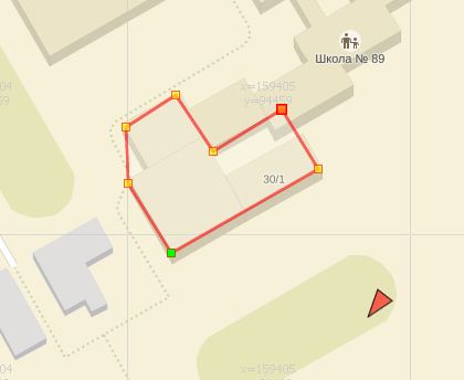

Добрый вечер! Подскажите пожалуйста существует ли возможность произвольной постройки области(полигона) на карте с Последующей возможностью выгрузить в буфер обмена координат границ данной области(полигона)?
RomanS
Зарегистрирован: 15 ноя 2016, 23:14

Сообщение RomanS » 16 ноя 2016, 07:54
Gma писал(а):
RomanS писал(а):существует ли возможность произвольной постройки области(полигона) на карте с Последующей возможностью выгрузить в буфер обмена координат границ данной области(полигона)?
Да. Создаёте метку/путь или метка/полигон и экспортируете её или в kmz/kml или gpx.
Наверное Вы меня не правильно поняли или, что более вероятно, я не правильно задал вопрос, поэтому разъясняю задачу: делам на карте полигон с 8 точками, т.е. получаем фигуру неправильной геометрической формы и теперь нам необходимо выгрузить координаты каждой из этих точек в формате N45°01'35,46" E38°54'10,94".
.JPG
RomanS
Сообщение Gma » 16 ноя 2016, 13:10
RomanS писал(а):Наверное Вы меня не правильно поняли или, что более вероятно, я не правильно задал вопрос,.. и теперь нам необходимо выгрузить координаты каждой из этих точек в формате N45°01'35,46" E38°54'10,94".
И я понял вас и вы понятно задали вопрос. Просто я недосказал. Ваши координаты в этих файлах. Взять их оттуда никакого труда не составляет. Преобразовать в удобный вам вид, полагаю, тоже не сложно.
Отправить координаты всех точек метки в буфер непосредственно из САСа, мне кажется, пока нельзя. Можно тыкать мыжкой в каждую точку и сохранять координаты в буфер -- но по одной. И вид этих координат будет такой, как вы настроите в меню.

Сообщение Papazol » 19 ноя 2016, 10:40
Ali писал(а): можно узнать угол между направлением одной из опорных линий (допустим стена дома, дорога и т.д.) и исходя из этого можно на местности узнать направление на нужный объект.
Судя по приложенной картинке, а именно по углу, который на ней обозначен как "интересующий", всё сделать можно. Но придётся немного помучиться. Поскольку при измерении расстояния по прямой между двумя выбранными точками программа считает также и азимут, то, зная азимут нужного направления (которое на картинке красное) и азимут опорной линии (на картинке она чёрная), останется лишь вычесть один азимут из другого. Точность такого расчёта будет зависеть от точности построения опорной линии (если это стена здания, она может быть слишком коротка) и точности привязки используемого снимка.
