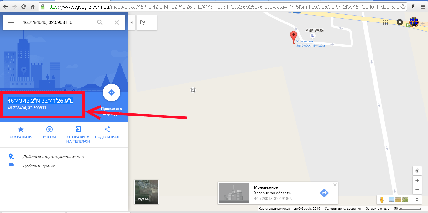

Всем привет. Скажите что я не так делаю.

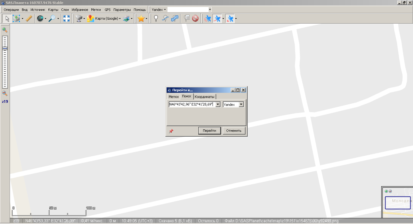

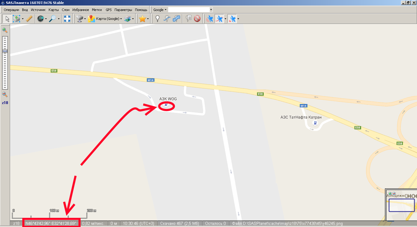

Беру саспланете на нужной мне точке копирую координаты (правой кнопкой- копировать в буфер обмена - координаты ) получаю такие координаты N46°43'42,96" E32°41'28,69" (sas-1.png). Передаю коллеге через почту. Он вставляет эти координаты в поиск (sas-2.png). В итоге координаты не туда указывают (sas-3.png).

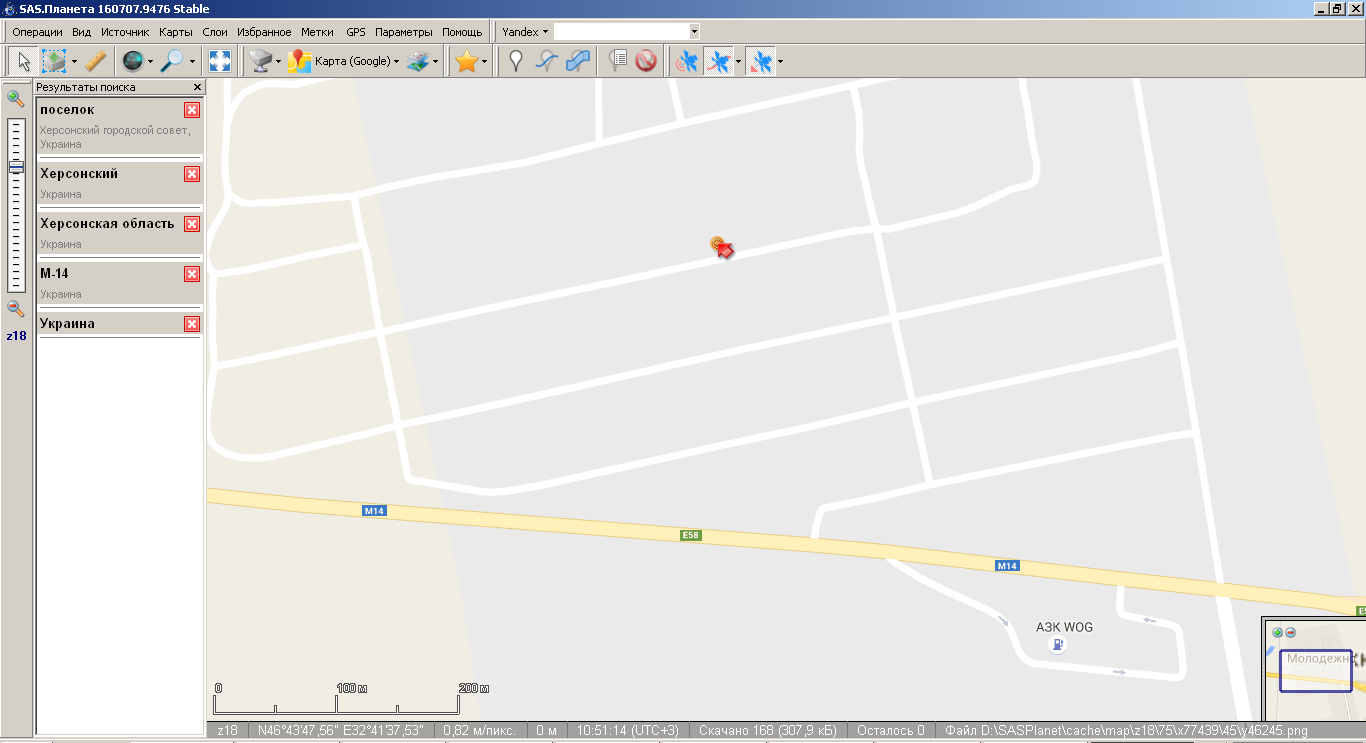

P.S. Куда мне прописывать эти координаты из сайта (sas-4.png) чтобы найти в саспланете ?

viktor6 писал(а):Он вставляет эти координаты в поиск (sas-2.png). В итоге координаты не туда указывают (sas-3.png).
Он вставляет их в поиск средствами яндекса следовательно все вопросы к яндексу.
viktor6 писал(а):Куда мне прописывать эти координаты из сайта (sas-4.png) чтобы найти в саспланете ?
Выбрать просто поиск по координатам.
