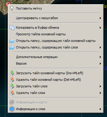

garl писал(а):
Как ее тупо подвинуть
ПКМ -> изменить
А вот нету:

Parasite писал(а):
ПКМ -> изменить
А вот нету:
На самой метке курсор, ПКМ, далее по тексту Garl...

Сообщение Parasite » 21 авг 2016, 07:28
Gma писал(а):На самой метке курсор, ПКМ, далее по тексту Garl...
Так да, на самой метке. На вот этой вот красненькой иконке...
Хрень какая-то. Надо инишник сбросить.

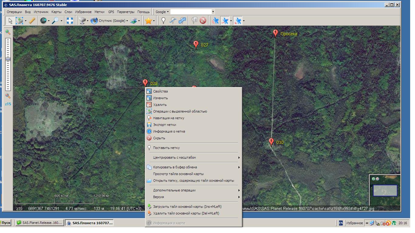

Сообщение ingener » 21 авг 2016, 13:43
Если совсем конкретно, то курсор наводить в центр нижней границы изображения иконки, т.е. в данном случае - на "остриё" красной перевернутой капли (выбраной по умолчанию), ПКМ, и т.д...

Сообщение Parasite » 21 авг 2016, 19:56
ingener писал(а):Если совсем конкретно, то курсор наводить в центр нижней границы изображения иконки, т.е. в данном случае - на "остриё" красной перевернутой капли (выбраной по умолчанию), ПКМ, и т.д...
Охх, щит. Старый добрый пиксельхантинг! :shock: :roll:
Сработало, благодарю.
А ведь раньше вроде бы было не так? Правда, задача "подвинуть метку" последний раз у меня возникала лет так 5 назад, так что могу и ошибаться.
