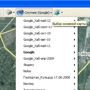

Papazol писал(а):Можно и без СУБД, если сделать отдельные zmp и папки с кэшем для каждой версии снимков.
Чтобы сохранить кэш старой версии, и не затереть его свежими снимками, вовремя копирую нужное выделение под другим именем
(добавляю дату съемки/обнародования) в общий кэш, клонирую под него zmp в измененном виде (в "params.txt" меняю GUID, имена, ставлю запрет скачивания), а далее по штатному, обновленному zmp закачиваю свежие версии снимков того же места.
Например: имею по родному городу и далёким окрестностям кэши (от z14 по z20), отдельные zmp и соответственно позиции в "Выборе основной карты" с именами:
sat_Хаб-2009, sat_Хаб-авг-10, sat_Хаб-окт-10, sat_Хаб-май-11, sat_Хаб-сент-11,sat_Хаб-май-12(крайний).
Честно говорю, GUID менял перебором наугад, было не до науки. Вот образец одного из синтезированных "params.txt":

Каждая версия по своему ценна, но наибольшая четкость и объективность изображения - 2009 год - т.к. апрель - снега(уже) и зелени(ещё) нет.

Сообщение ingener » 10 апр 2013, 16:27
Основной принцип изложил выше.
В GoogleSat.zmp\params.txt штатный GUID={F6574B06-E632-4D5F-BC75-C8FA658B57DF}
Добавляю проверенные комбинации GUID для разных кэшей по годам/сезонам:
GUID={F6574B06-E632-4D5F-BC75-C8FA658B57EE}
GUID={F6574B06-E632-4D5F-BC75-C8FA658B57DD}
GUID={F6574B06-E632-4D5F-BC75-C8FA658B57DE}
GUID={F6574B06-E632-4D5F-BC75-C8FA658B57FD}
GUID={F6574B06-E632-4D5F-BC75-C8FA658B57FF}
GUID={F6574B06-E632-4D5F-BC75-C8FA658B57FE}
не вся латиница подходит - проверял.
Особенно с красивым чередованием гуглей в "выборе карт" не заморачивался, надо бы поэкспериментировать.
Болванку под новые zmp брал от версии 2010 года, последние отличаются, но т.к. всё работает, опять же - не заморачивался.
Вероятно стоит поэкспериментировать с позициями Usedel=1 и Usesave=1.
