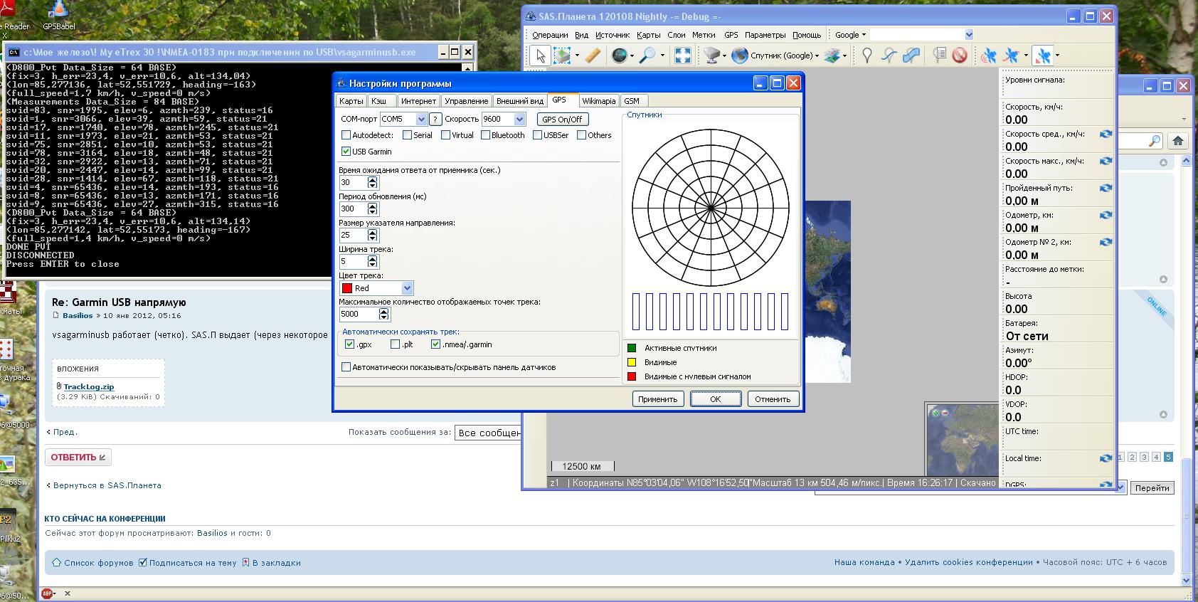

SAS.П так и не хочет видеть eTrex30. Попробовал на нетбуке (с WinStarter) - аналогично не видит, т.е. панель включается/выключается, но данных на ней нет (драйвера установлены, eTrex - в режиме garmin).
Вот, что выдает getinfo:
Starting
Created
Connecting
Connected
Timeout
Disconnecting
Disconnected
Press ENTER to close

Basilios писал(а):SAS.П так и не хочет видеть eTrex30
Грустно, ибо по всему что-то не так, какая-то мелочь.
Basilios писал(а):Вот, что выдает getinfo
Если отваливается по таймауту - надо попробовать его увеличить. В EXE-хе это нельзя сделать, в сасе на закладке с настройками - можно. Время ожидания ответа от приёмника - достаточно 30 секунд за глаза. Период обновления (хоть по сути этот параметр таковым и не является) - достаточно 200-500 миллисекунд поставить. Включить запись лога в формате .garmin и потом поглядеть что там записалось. Если ничего - это данных нет (но раз была включена панелька с атчиками - подключение было), если что-то есть в файле - значит данные идут, файл в студию.

vsagarminusb работает (четко). SAS.П выдает (через некоторое время) - ошибка связи с устройством.TrackLog :
TrackLog.zip

Сообщение vasketsov » 13 янв 2012, 21:06
В общем-то я притаранил etrex30 и таки победил этот глюк. Но скажем прямо, ошибки там с моей стороны как таковой не было.
Вторая версия просто более строго работала по протоколу (а гармин и правда сильно накосячил с этим девайсом, пришлось вкорячивать ДВА workaround-а в обработку пакетов, впрочем возможно это слишком новый девайс для старых драйверов а сам по себе девайс ни при чём).
А первая версия, получив данные по протоколам, бросала хвост и в приницпе могла пропустить что-нибудь. Зато вторая подвисала.
Правда параллельно обнаружился ещё один баг, судя по всему в драйверах (возможно у меня, а возможно надо новые дрова ждать). Если не прибить процесс, соединение с девайсом при отключении иногда остаётся.
Выглядит это так (в случае ошибки):
1. Подключаемся в сасе.
2. Отключаемся в сасе.
3. Запускаем тулзу с информацией - она не может подключиться.
4. Вырубаем сас.
5. Повторяем пункт 3 - profit!
Или даже так: повторяем шаги 1 и 2 пока в очередной раз сас сам не сможет подключиться.
Но тут я уже бессилен, так что workaround - не запускать слишком много софта, подключающегося к etrex 30 даже по очереди, а если не подключается - перезапустить прогу.
Исправленная EXE-ха будет чуть позже.

Сообщение Basilios » 15 янв 2012, 15:54
А в SAS.П 4783 ночная изменения уже внесены?
garminusb_getinfo работает без проблем, а ночная 4783 видит, что питание устройства осуществляется от сети, а после некоторого количества включений/выключений ПО - что подключен eTrex30.
