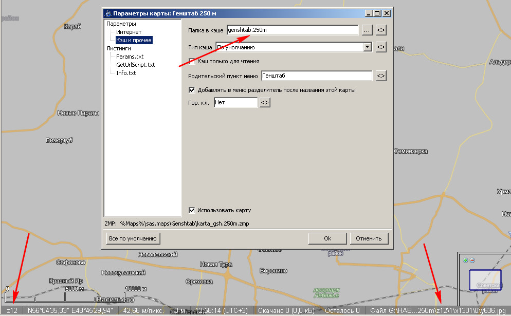

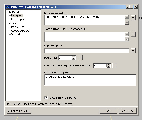

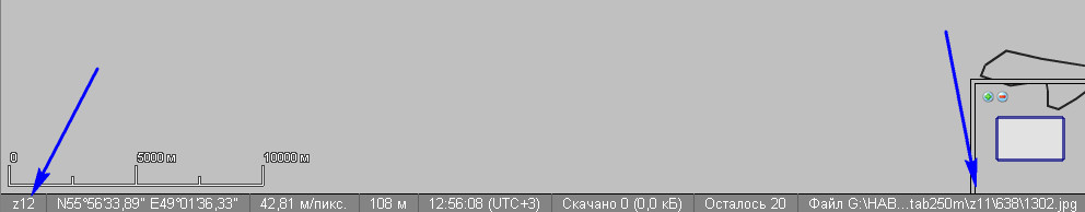

Сообщение Antey » 30 июн 2016, 15:14
Обновился июньской версией, теперь генштаб 250м не видит ни через интернет, ни ранее скаченные тайлы из кеша. Заметил, что в старой ноябрьской версии тайлы складывались в папку с именем на единицу меньше. Например с масштаба Z-16 в папку с именем Z-15, на скрине указаны синими стрелками, в июньской версии имя папки соответствует масштабу. В параметрах карты во вкладке интернет стоит вроде правильный адрес (к слову, интересует территория Татарстана и Марий Эл). Во вкладке Кэш и прочее стоит genshtab.250m, в ноябрьской версии стоит без точки после слова genshtab. Пробовал указывать путь через кнопку "...", не помогло, переименовывать в кэше папку с z15 на z16- не помогло. Также менял папку karta_gsh_250m.zmp из ноябрьской версии, тоже не помогло. Что делать дальше не знаю. Или забить на все и пользоваться ГГЦ, если изображения, конечно, совпадают..., Но опять же скачивать надо сильно много. Или пользоваться двумя версиями ноябрьской и июньской.

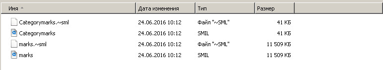

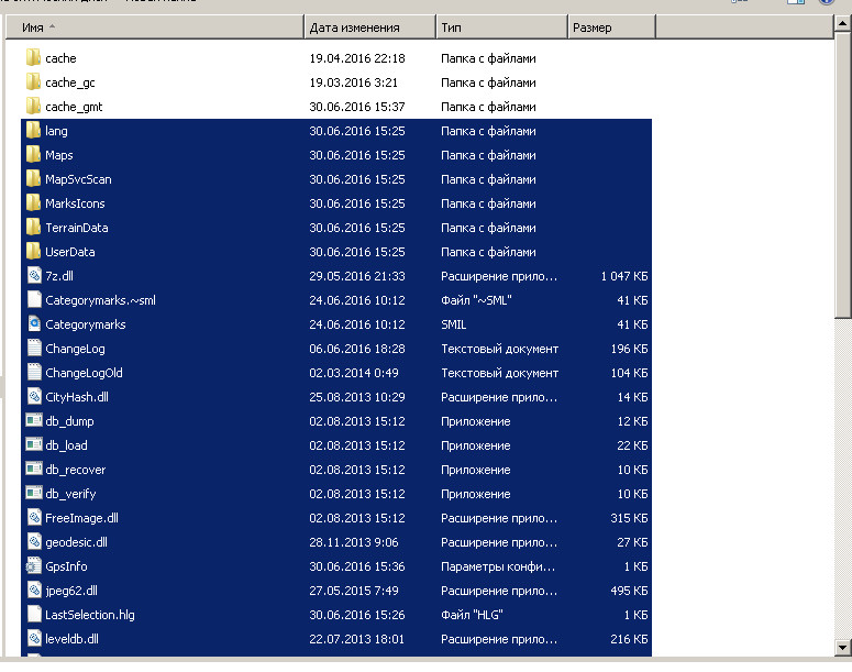

Сообщение Antey » 30 июн 2016, 17:09
папку с кэшем переименовал( по времени как обычно-доли секунды), тип кэша изменил. В результате старые тайлы генштаба появились, но не везде прорисовываются. Например в некоторых местах z-16 получается растягиванием z-15-го (картинка без резкости) И ещё, если нажать на поле "Карта заполнения" и выбрать например z-16, то показывает не скаченные тайлы для карты ГГЦ250, а не для Генштаба250. Ещё, раньше я обычно обновлялся так: удалял все файлы кроме кэша (как на скрине), потом брал такие же файлы из новой версии и закидывал в ту же папку, где лежит кэш. Но перед этим в отдельное место сохранял файлы с метками и категориями меток из старой версии. Потом их вставлял обратно в обновленную версию и все метки у меня сохранялись. Теперь же таким макаром ничего не выходит( Как я понял поменялся тип файла?

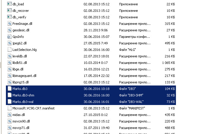

Сообщение zed » 01 июл 2016, 14:49
В kml экспортировать не надо, надо в новой версии сделать импорт из sml. Либо, можно добавить старые sml метки и пользоваться ими как и раньше:
Но я рекомендую всё же пользоваться SQLite3 метками из-за их большей стабильности и устойчивости к сбоям.
