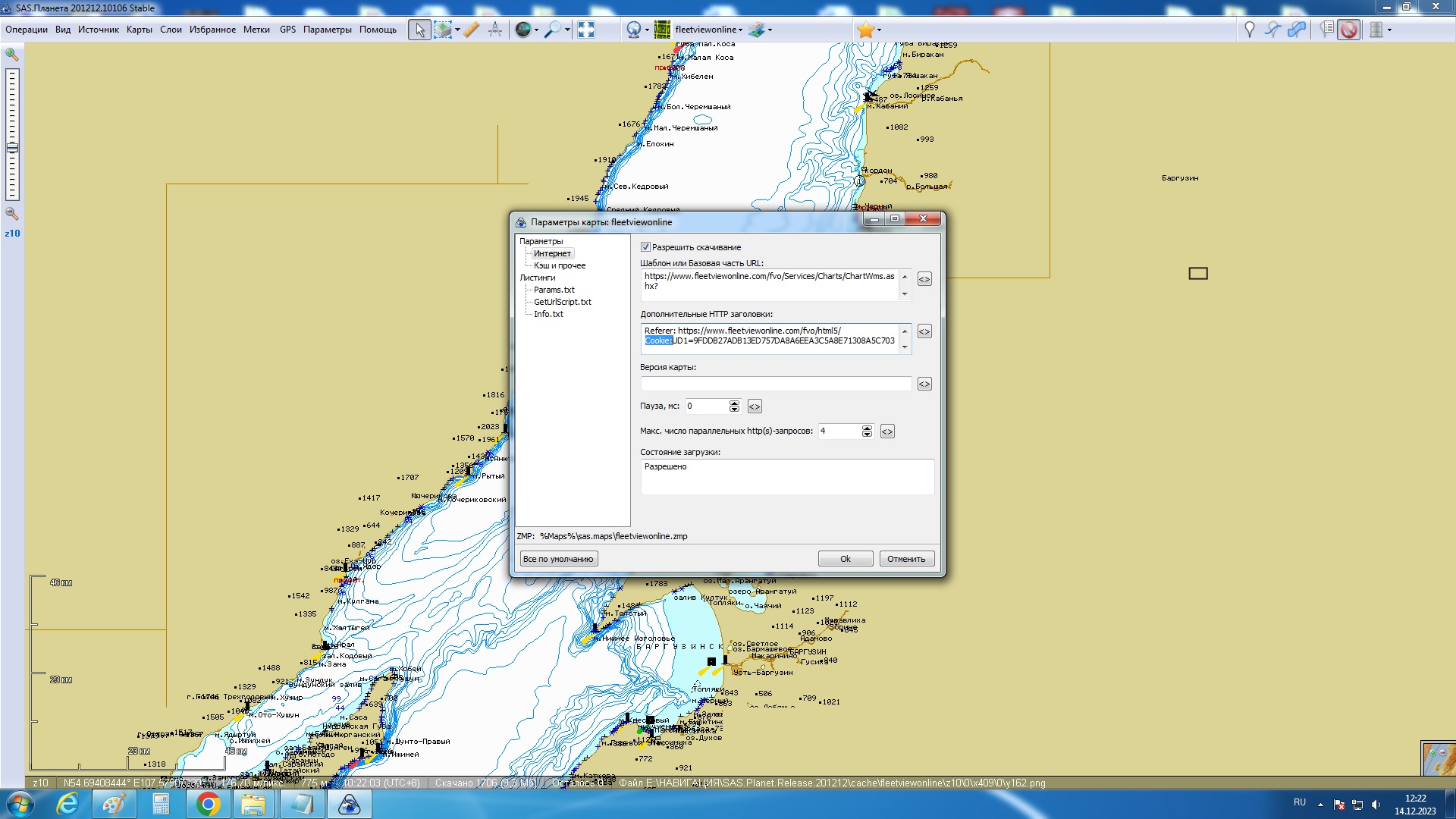

Sunbeamik писал(а):Вроде всё по инструкции.
Sunbeamik, а сам заголовок Сookie: почему не скопировали то?!
.jpg
Вот вам новый zmp с прибитым гвоздиком заголовком. Теперь к нему подставляете только код свежего кука, сохраняете настройки, и затем перезапускаете прогу.
Вручную серфингом загружается надежнее, при заливке по области кука быстрее протухает, похоже отслеживают качальщиков.

Ура!!! Заработала. Благодарю!! :) :thumbup:
