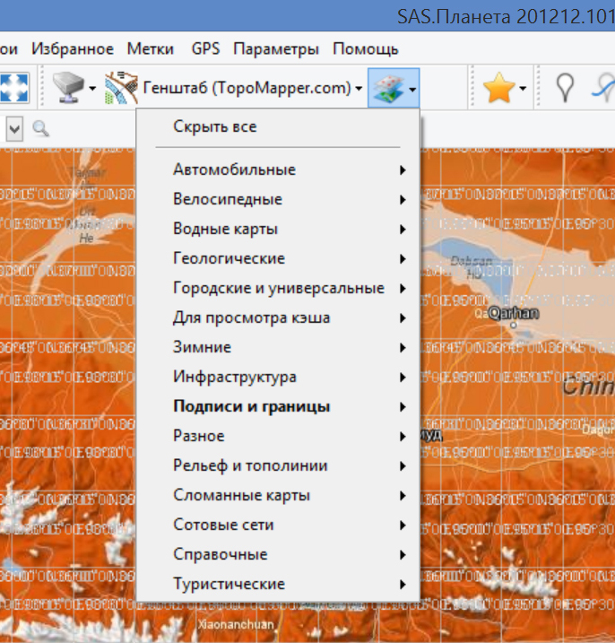

А подскажите, где можно взять другие разные карты для доп.слоёв? И куда их загружать нужно, чтобы отобразились в программе
NKarpova
Сообщения: 6
Зарегистрирован: 26 мар 2020, 15:47
Сообщение Tolik » 08 май 2023, 10:20
Карты, не вошедшие в основной список, можно поискать на этом форуме, сделать самому, попросить других.
Положить их надо в директорию maps, которая в директории с программой. Можно создать там сколько угодно поддиректорий. Например,
c:\SASPlanet\Maps\my.maps\metro.zmp\
и там должны лежать, как правило, params.txt, GetUrlScript.txt и др.

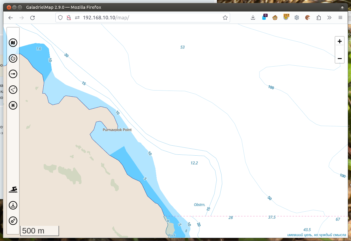

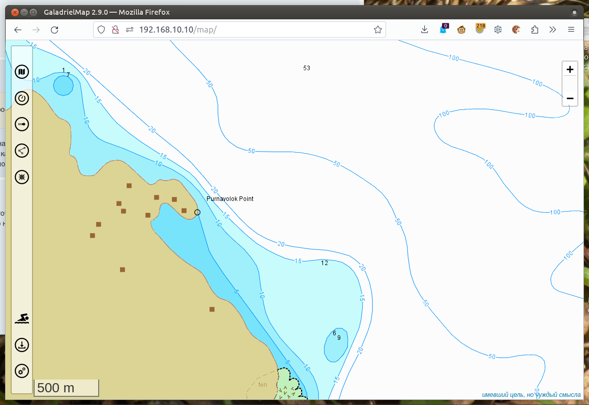

Сообщение NStager » 19 июн 2023, 16:38
sergyt241 писал(а):К примеру Белое море , мыс Пурнаволок, рядом губа Гридина, на ГУНИО точки глубин через 5 км друг от друга, а там есть отмели, которых на картах нет СОВСЕМ
Чё не так?
