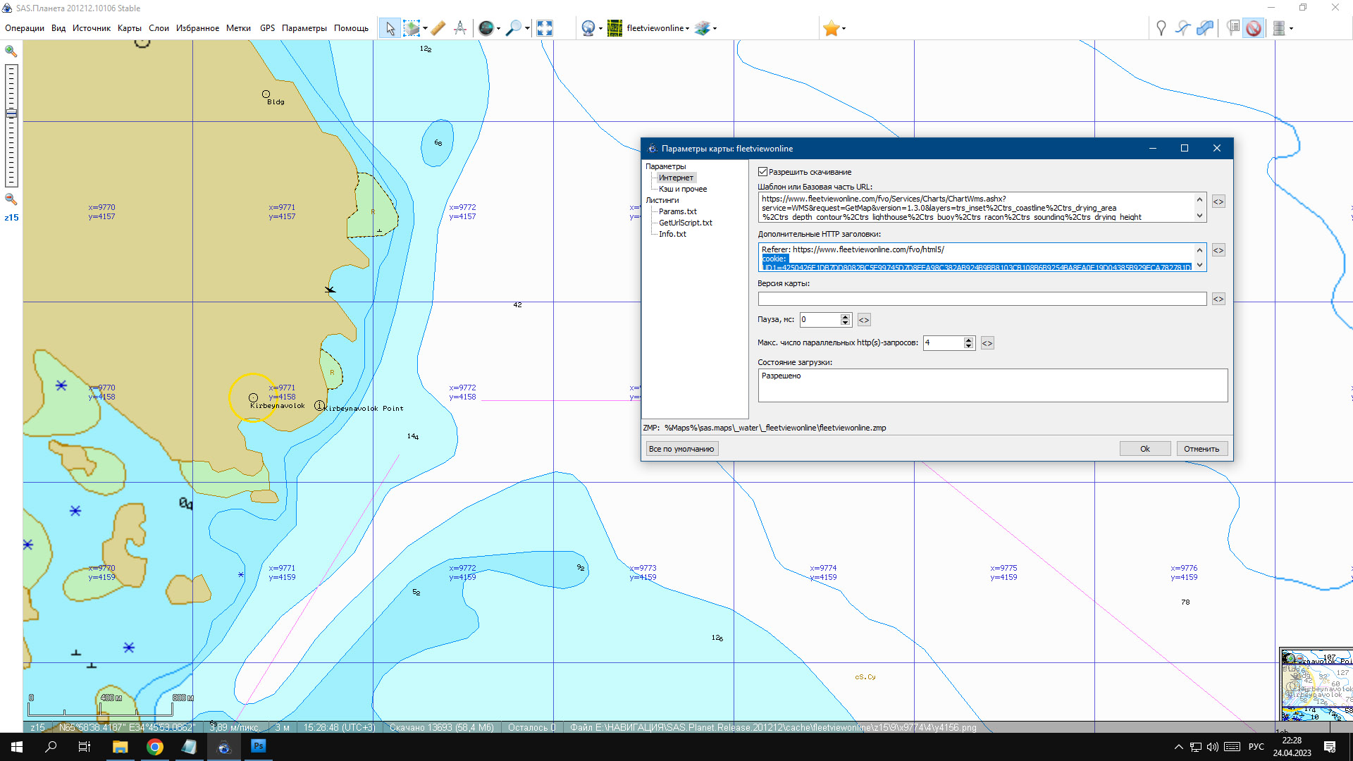

Сообщение ingener » 24 апр 2023, 16:32
sergyt241 писал(а):Выше мне помогли сделать гидрографическую карту, но увы и ах, она имеет минимум данных. Есть ли сейчас какой-то ресурс с нормальными картами глубин? Может растровые с привязкой (только хорошие) ? Нужна карта Белого моря, для программы OruxMaps (делаю в sasplanet). Навионикс Россию отключил вообще и кеша данной местности я не смог найти для Boating HD (андроид приложение). Глубины нужны, а решения уже месяц не могу найти.

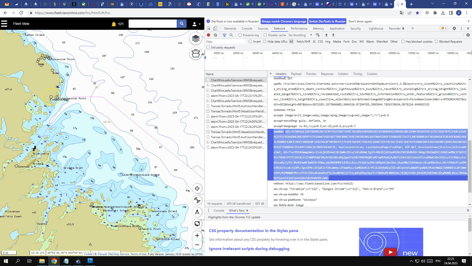

sergyt241, если вам ещё надо Белое море и не только - "Раскопал тут один могильничек...(С) - в смысле нашел источник, в котором пока ещё есть карты по территории России, аналогичные "Navionics Marine Charts" - это сайтик fleetviewonline.com от WÄRTSILÄ. Даже некоторые внутренние реки и водоемы имеются.
Удалось собрать zmp, хоть и сырой, требуется профессиональная "обработка напильником". У них там не совсем понятная структура размеров исходных тайлов по разным зумам.
НО! с z11 по z18 вполне можно заливаться стандартными 256х256. До z11 и с z19 приходит какая-то хрень из тайлов с разным стилем, пустышек или смещённых, но кое-где нормальные тайлы всё-таки заливаются.
Пришлось убрать из урла стоящий по умолчанию на сайте слой координатной сетки - он безобразно мусорил картинку, опять же из-за нестандартных и разных размеров исходных тайлов по разным зонам.
Естественно, не всё так просто с загрузкой - там куки, протухают быстро, системность пока не понял(предполагаю - то ли от количества загруженного, то ли по времени). Так что, прежде чем заливать карту, лезем в сайт, выдергиваем свежую куку, и подставляем в листингах в поле "Дополнительные HTTP заголовки" после реферера и загружаемся. Как кука накрылся - опять выдергиваем и подставляем новый.
Опять же повторю - чтоб не маяться с куками, требуется доводка zmp.
fleetviewonline.zmp.zip
