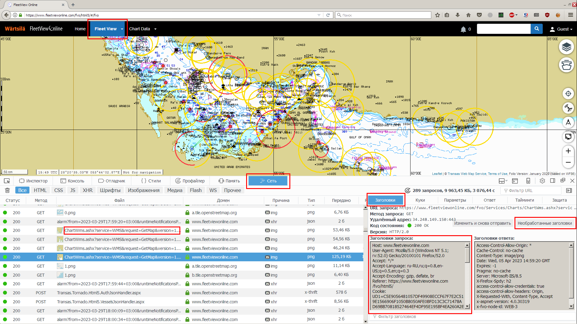

Зайдите на страницу с картой;
Нажмите клавишу [F12] (действует в браузерах типа Firefox и Chrome);
в появившейся панели перейдите во вкладку "Сеть";
подвигайте карту и найдите в получившемся списке ссылки на тайлы, вида "https://www.fleetviewonline.com/fvo/Services/Charts/ChartWms.ashx?service=WMS...", тип — image/png;
в панели справа перейдите во вкладку "Заголовки", нажмите кнопку [Необработанные заголовки];
и скопируйте всё содержимое списка "Заголовки запроса".

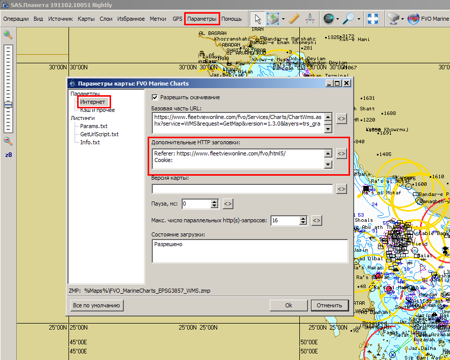

Не закрывая браузер, перейдите в SASPlanet с уже открытой картой FVO Maps;
Откройте "Параметры карты";
В секции "Интернет" найдите список "Дополнительные HTTP заголовки";
... и вставьте туда скопированное ранее из браузера.
К сожалению, куки для этой карты живут всего несколько минут, поэтому как только SASPlanet перестанет качать — вышеописанные действия придется повторить...
:!: Чтобы убрать полосатую линейку масштаба, найдите и удалите параметр "trs_gauge," (именно так, с запятой), в базовом URL. Точно так же можно, при желании, управлять и другим наполнением данной карты...

Сообщение sergyt241 » 06 апр 2023, 02:11
Добрый человек, все делаю по инструкции, но не грузит карту никак в сас планет. Не могли бы вы мне выкачать кеш белого моря до 18 масштаба? я не знаю почему оно не запускается. Может беда с папкой

Сообщение sergyt241 » 06 апр 2023, 12:22
Все, разобрался, заголовок ответа начиная с Host скопировал (без первой строчки) и пошло. СПАСИБО! Выкачал карту. От души
