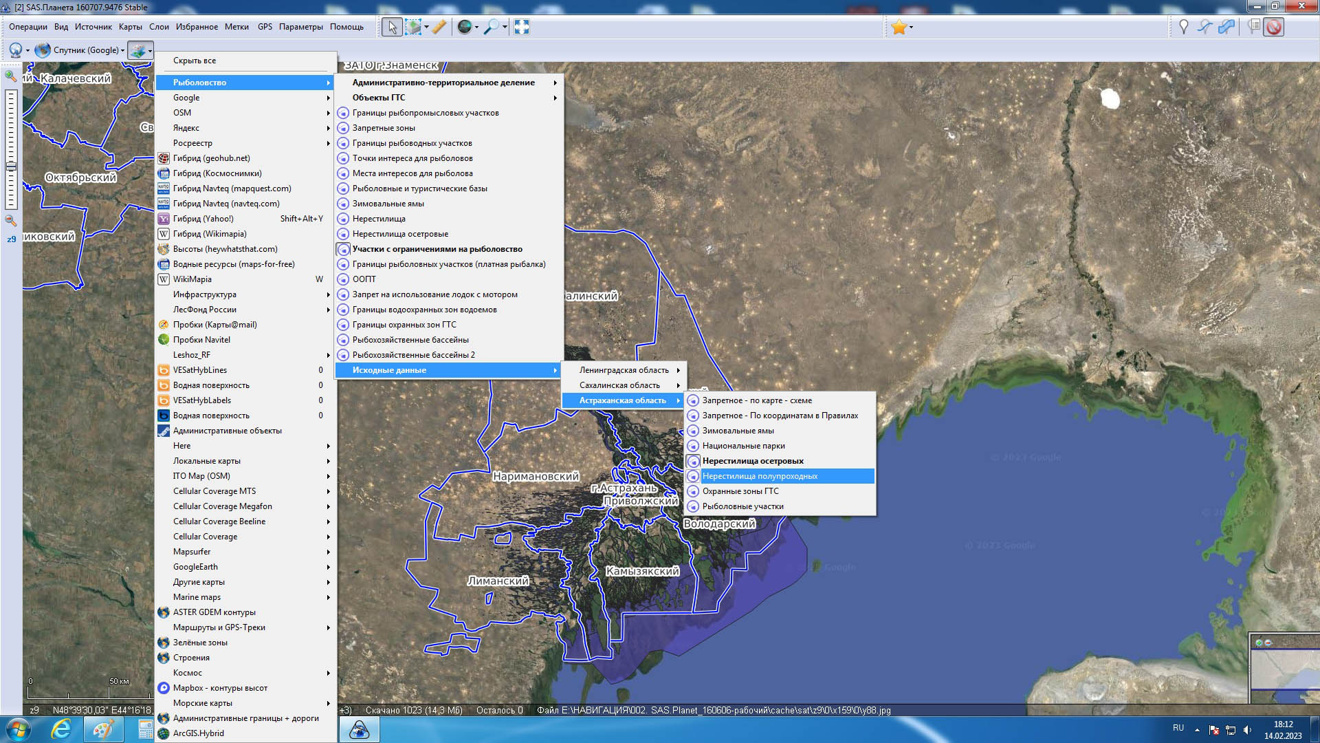

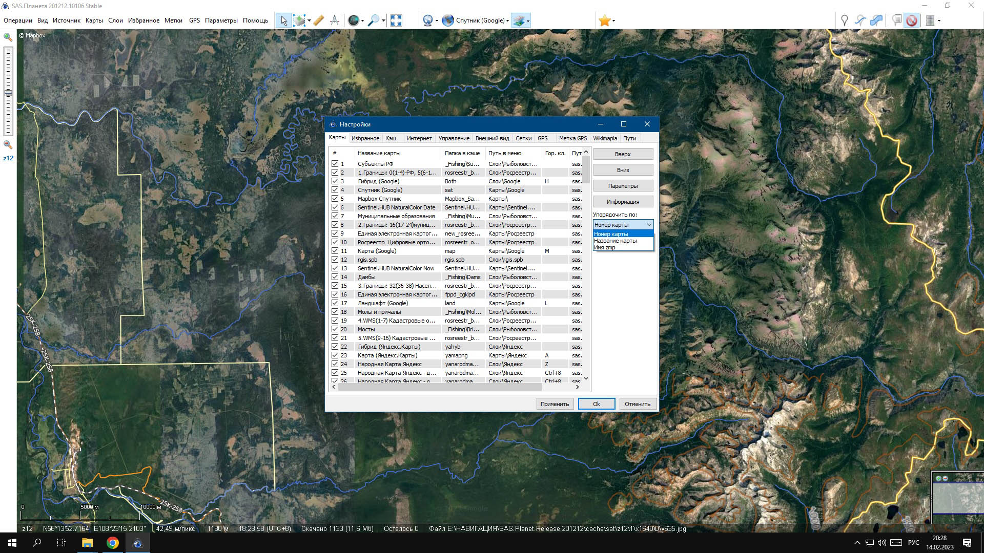

"По соответствию порядка отображения слоев как на сайте " - У Вас получилось сохранить его, но номера сильно отвлекают и мешают.
Далее по кешу, он у Вас весь летит в общую папку со всеми картами SASPlanet (NameInCache=9-Gateways)
это крайне не удобно особенно если карт очень много в SASPlanet. В последней версией своей я прописал так (NameInCache=_Fishing/Wintering_pits), то есть кешь сайта собирается в одной папке _Fishing, гораздо удобнее не глядя скопировать одну папку.
Также по кешу кому надо глянет файл "params" и найдет папку с кешем.
По количеству файлов тут Вам виднее, как правильней сделать.
Идеальный Вариант был бы оставить ваш порядок, убрать номера с глаз долой. Оставить кешь как я прописал и как вы говорили добавить "4 По количеству файлов"
Не так критично было сохранить прям детальное совпадение пунктов сайта, главное что бы наполняемость их не изменилась и сама структура (то есть внутри каталогов).
Напишите, что вы думаете по этому?
Потом хочу еще для Osmsdа собрать уже эти карты.
Надеюсь ни чего не пропустил.

sowa1980, ну в своем варианте _Fishing7 вы однако накосячили, поставив в NameInCache=_Fishing/...... обычный слэш. А вы попробуйте теперь ПКМ "Открыть папку, содержащую тайл слоя" - и куда вас прога пошлет? Угу...
Ставится обратный слэш, такой же как в Меню.
Перефакторил сборку под ваш вариант "кэш в одной папке", смотрите. Но порядок слоев как на сайте работает пока только в версии 160707, кстати, там ещё не было выбора сетевого движка, всё и так заливается.
В каких ещё версиях SAS такое прокатывает - ищите уже сами.
UPD: И не забудьте после всего этого множества переделок zmp, закрыть прогу и удалить файлик Maps.ini в папке Maps, иначе Выбор карт/слоев по набору Fishing будет криво отображаться. После следующего запуска он уже в нормальной конфигурации сохранится при закрытии проги.
UPD2: Ага, нашел в чем затык с нумерацией слоев по pnum=, и улыбнуло, на эту настройку я внимания не обращал. Покопался в своем архиве - у меня появилась в сохранившейся ночнушке SAS.Planet.Nightly.180913.9803... судя по Багтреккеру, zed её в августе 2018 завел... офигеть, 4,5 года прошло, " а слона то я и не заметил" :facepalm:
Так что: Параметры - Настройки - Карты - Упорядочить по:, по умолчанию стоит "Имя карты". Переключаем на "Номер карты" - и всё работает правильно.

Я согласен мог накосячить не спорю. Спасибо, что помогаете. Оставляем Ваш крайний вариант.
На счет версии программы у меня версия 201212. 10106 стаб, отображается порядок один в один как на сайте., порядок стоит "Номер карты" .
Теперь еще бы одолеть и запихать все это добро в OSMAND :D

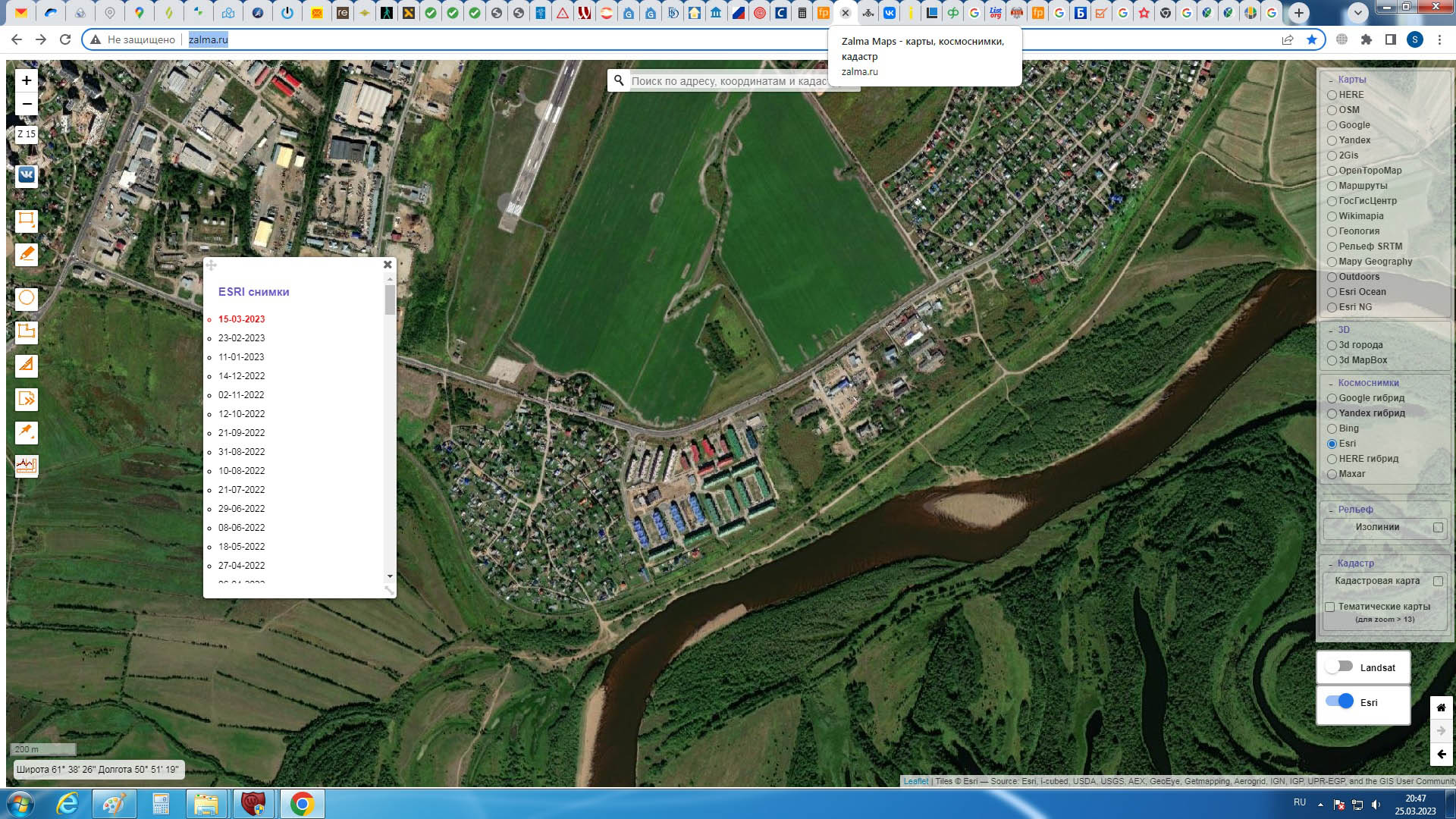

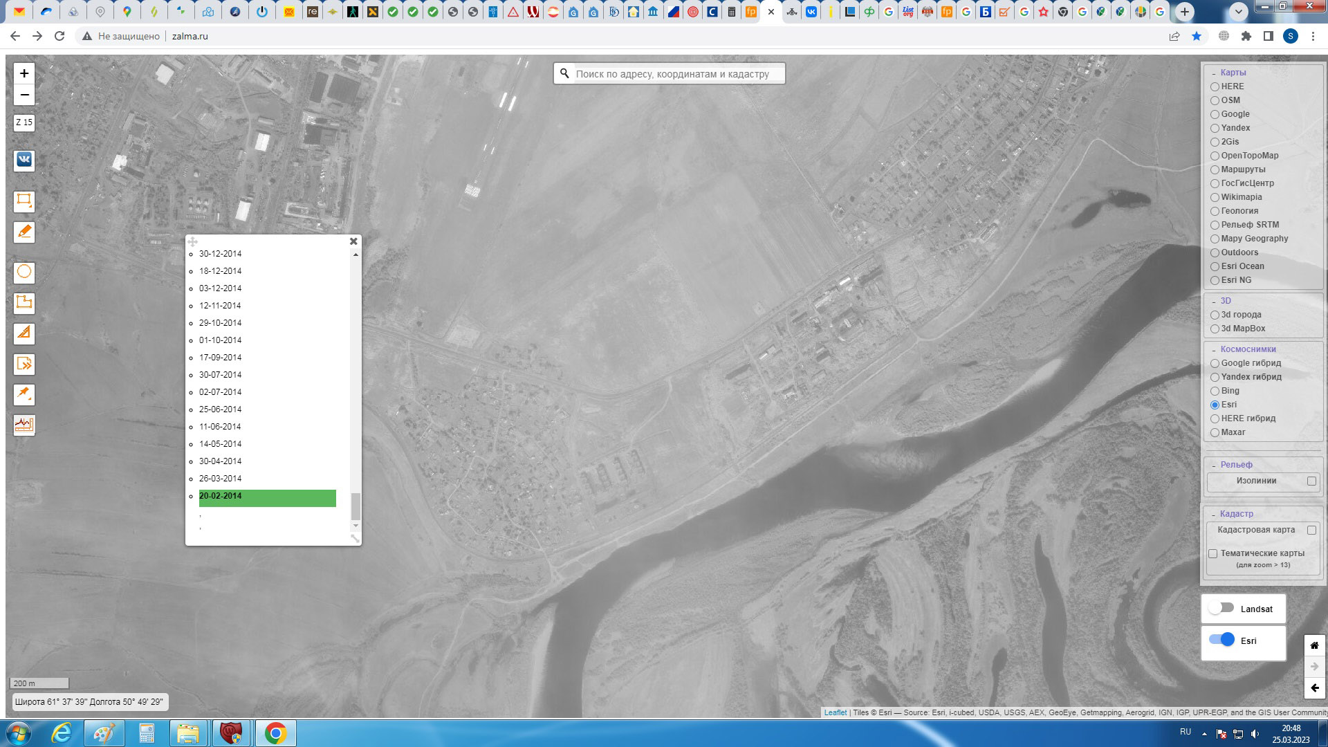

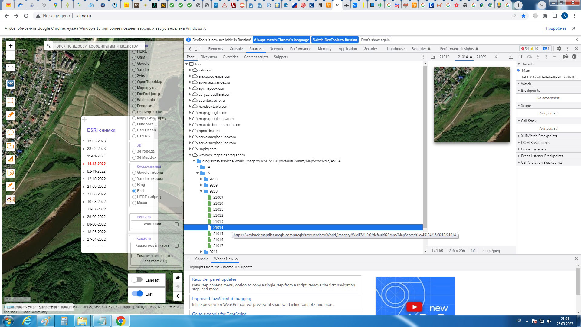

Доброго времени суток! Пока копался в сайте http://zalma.ru/,
в надежде восстановить доступ к отлетевшему с месяц назад слою "Mapbox - контуры высот", нечаянно обнаружил, что там можно реально позаимствовать исторические снимки ArcGIS.Imagery!
Если в общем списке выбрать источник "Esri", а потом включить ниже и переключатель "Esri" - то всплывает окно со всеми версиями обновлений ArcGIS.Imagery, начиная с 20.02.2014, ну и на сейчас по 15.03.2023.
Со сборкой двух zmp: на конкретный релиз под загрузку и на версионный вариант для поиска/просмотра нужного снимка, проблем-то не было.
Первой выкладке по шарику от 20.02.2014 соответствует версия "10", крайней от 15.03.2023 - "44873". А вот с теми, что между ними выкладывались - не всё так очевидно. То есть номера как-то не по порядку и вперемешку идут.
Например, в районе Сыктывкара - 20.02.2014 - 10, 29.04.2020 - 15045, 24.02.2022 - 10312, 02.11.2022 - 11475, 14.12.2022(актуальный) - 45134, а крайний релиз от 15.03.2023 - 44873. Так что в zalma.ru по требуемому местоположению придется банально перебирать даты и по изменению заметных объектов определять дату обновления снимков, затем выцеплять URL, и уже из него брать номер версии и подставлять в листингах в поле Версия карты. Урл вида:
https://wayback.maptiles.arcgis.com/arcgis/rest/services/world_imagery/wmts/1.0.0/default028mm/mapserver/tile/45134/18/83770/211409
Ну и чтобы узнать реальную дату конкретного снимка - те ещё танцы с бубном... но можно...
Когда уже собрал zmp, на форуме нашел таки первое сообщение про родной сервис этой темы от VMatveev от 15 мая 2019 viewtopic.php?f=13&t=2029&p=48069&hilit=arcgis+imagery#p48069
и там как раз ссыль, где можно вычислить точную дату снимка.
.jpg
UPD 27.03.2023: ... Перезалил вложение - в info.txt добавил номера всех версий обновления по состоянию на 27.03.2023
ArcGIS.Imagery_wayback.zip
rass (27 мар 2023, 17:48) • saldek (27 мар 2023, 22:03) • vovakarma (25 мар 2023, 19:02)

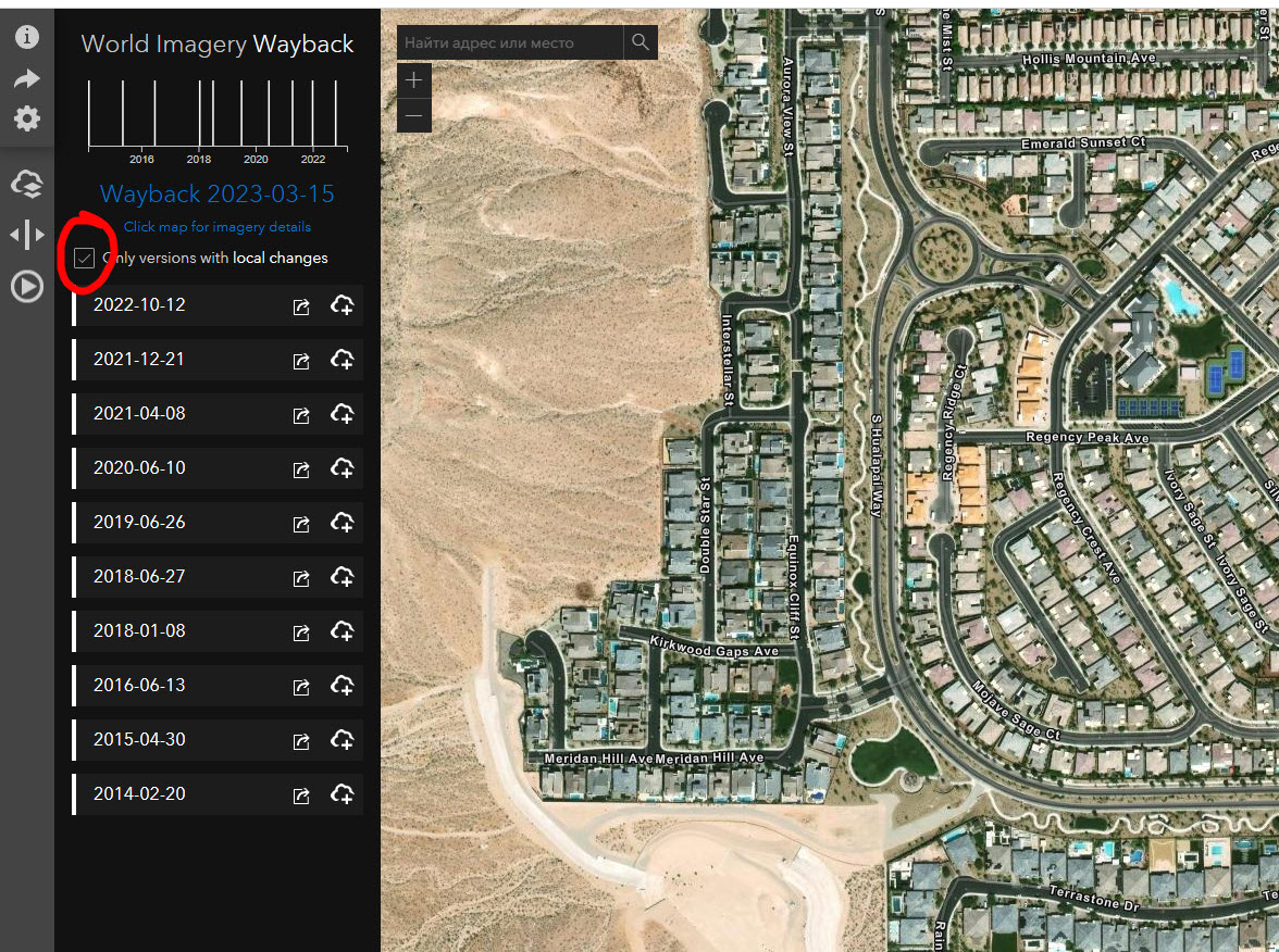

зачем какая-то zalma, если есть исходный, оригинальный сайт просмотра исторических снимков ESRI?
https://livingatlas.arcgis.com/wayback/
где перечислены даты всех релизов, а также можно поставить галочку, чтобы показывались только те релизы, которые отображены в данной отображаемой местности.
также запросом https://waybackdev.maptiles.arcgis.com/arcgis/rest/services/world_imagery/wmts/1.0.0/default028mm/mapserver/tile/32645/0/0/0?REQUEST=GetCapabilities&SERVICE=WMTS можно получить файл, отображающий метаданные всех существующих на текущее время релизов. Где можно узнать, то самое "число релиза".
И да, очень стоит обратить внимание, Дата - это дата релиза, когда ESRI выпустила этот слой покрытия, и не является Датой снимка поверхности земли.

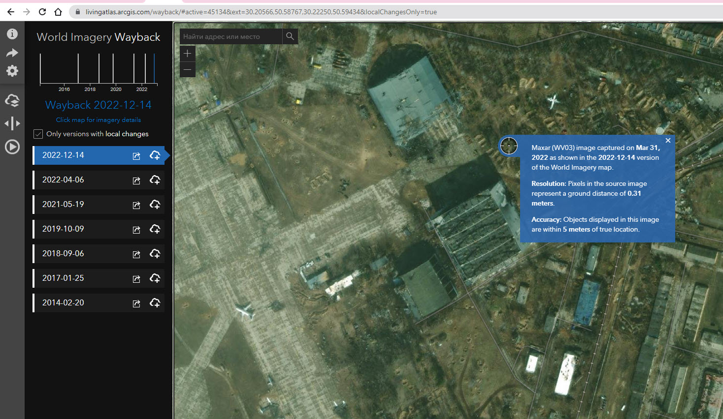

Сообщение rass » 27 мар 2023, 18:06
ingener писал(а):... конечно, было бы проще там покопаться, если бы не одно НО...
Ясно.
для тех, у кого работает https://livingatlas.arcgis.com/wayback/
после выбора нужного релиза, узнать дату съемки - легко - одинокий клик левой кнопки мыши по карте. Будет всплывающее окно с указанием источника съемки, его даты

Сообщение ingener » 28 мар 2023, 11:55
rass писал(а):...для тех, у кого работает https://livingatlas.arcgis.com/wayback/ после выбора нужного релиза, узнать дату съемки - легко - одинокий клик левой кнопки мыши по карте.
После нескольких обломов нашел таки Planet VPN, под которым у меня доступ открылся.... Хороший сайт, надо на него ссыль в info.txt добавить, чтоб по месту сразу и реальную дату подхватить...
