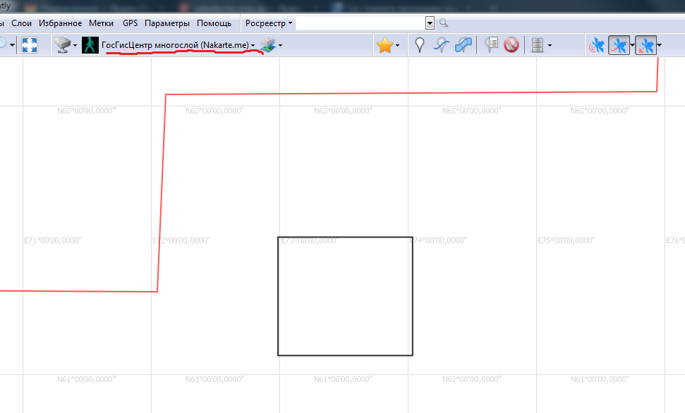

Сообщение cvaigon » 10 дек 2022, 16:02
Но при подключении , вроде значок отображется и файл работает -но карт нет!!!
Может кто в курсе?????
nakarte_ggc_multi.zmp.zip
нашел в сети это

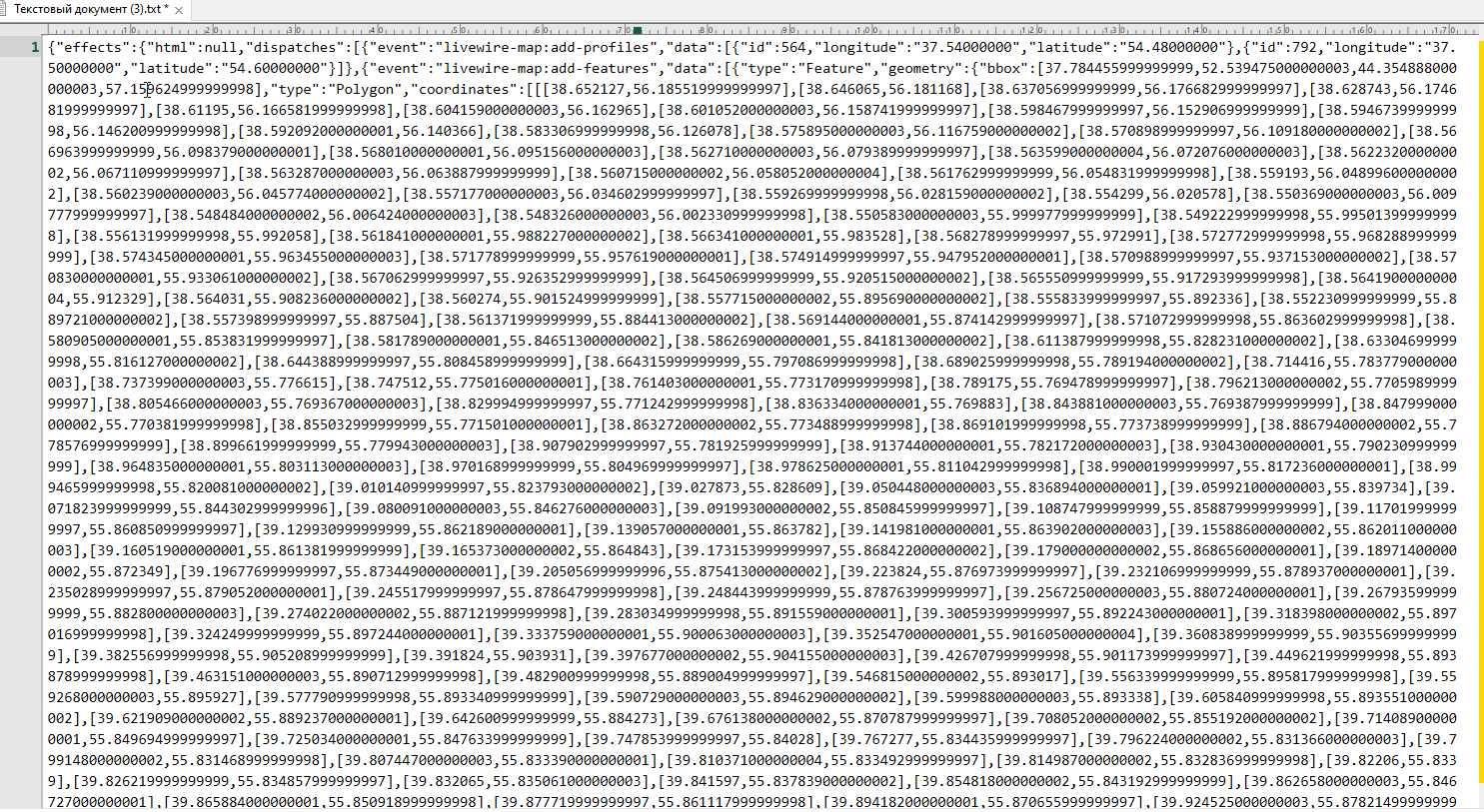

Сообщение dadegross » 26 дек 2022, 15:23
Добрый день! Имеется карта почв РФ https://soil-db.ru/map
Кто может запилить в слои SasPlanet?
Ресурс полезный, будет очень востребована у изыскателей
dadegross
Сообщения: 11
Зарегистрирован: 29 май 2019, 09:00
Благодарил (а): 9 раз.
Сообщение TSA » 26 дек 2022, 18:08
dadegross писал(а):Добрый день! Имеется карта почв РФ https://soil-db.ru/map
это не картинка. так что подключить не получится.
НО это можно взять уже в векторе
dadegross (27 дек 2022, 07:43)

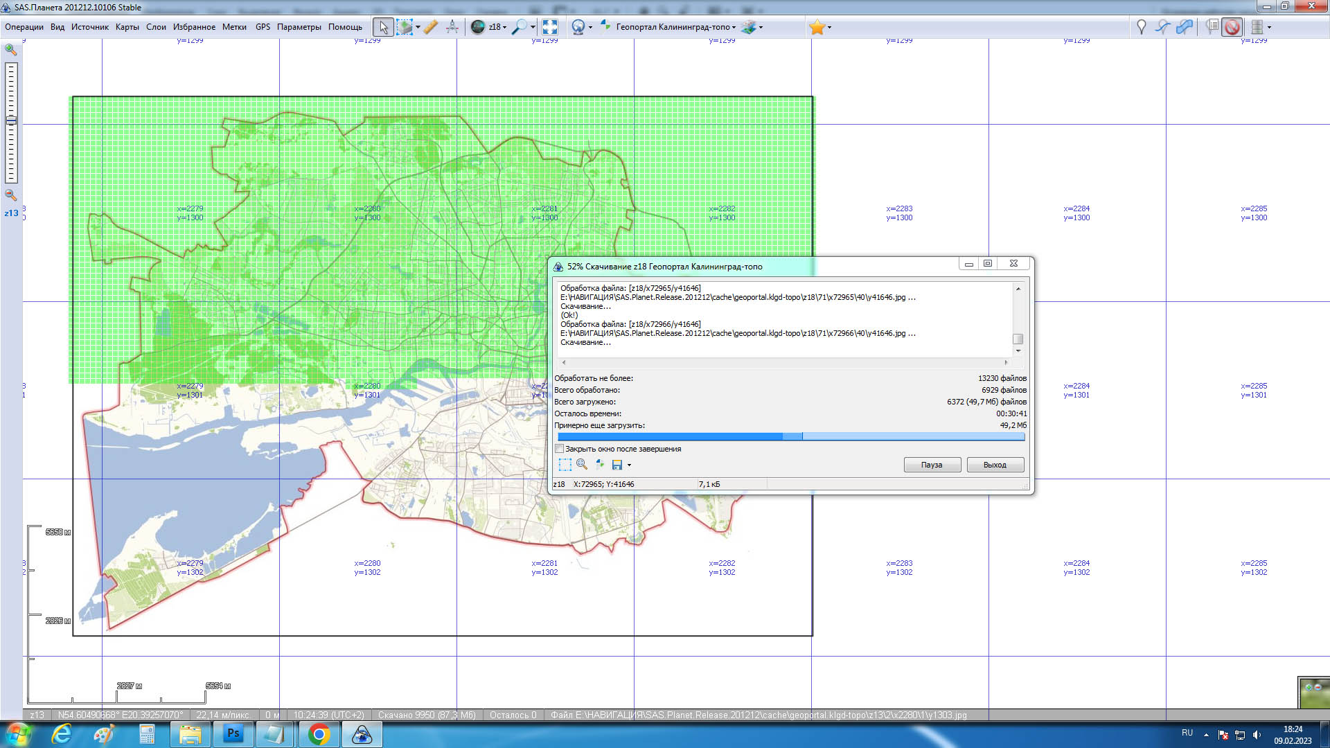

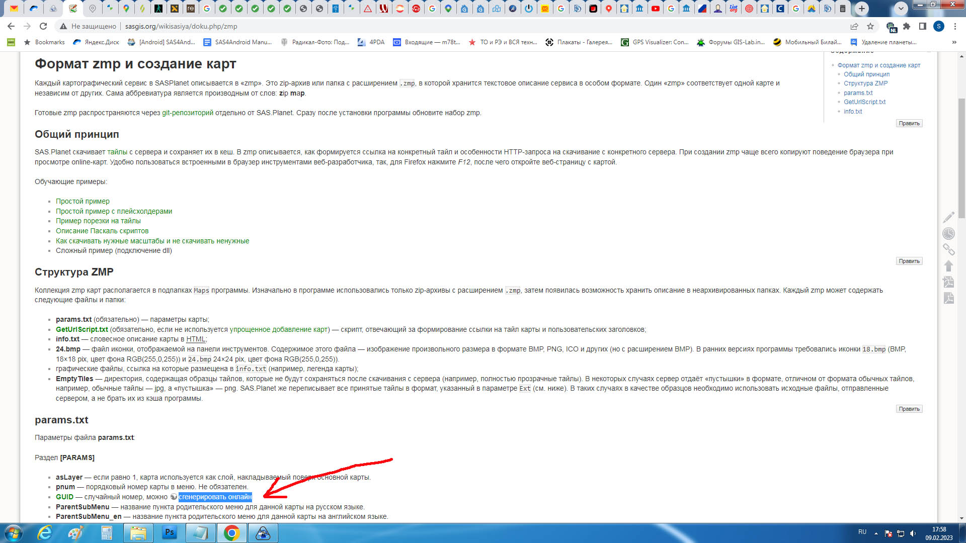

Сообщение ingener » 09 фев 2023, 12:18
koziavik писал(а):.... тупо скопировал GUID с файла param.txt GoogleMap вставил в свой, поменяв одну цифру кода и карта заработала на какое то время по всем зумам. Потом "встала". Поменял другую цифру в GUID и снова заработало. А вот как подгружать слои так и не разобрался (в этой карте очень хороший слой - ортофото - качественные высотные снимки города высокого разрешения, вот бы их подсосать :))
koziavik, говорил же, учите матчасть... заходите в Wiki, находите там пунктик "Создание карт / Описание пользовательских карт ZMP и их источников", и там ссыль на генератор GUID
.jpg
Чтоб склеить zmp на ортофото, клонируете тот, который выложил Slinger на топо, переименовываете, в params.txt меняете GUID, все названия, а в DefURLBase= подставляете соответствующую часть URL от базового слоя "Ортофото", вычисленную, например через Инструменты разработчика браузера....
...Держите готовые, там топо от Slinger и "Ортофото" в подарок, оба zmp закиньте во вчерашнюю папку "_Kaliningrad" ;) - и будет вам счастье...
UPD: ... на пробу заливается топо на z18 уже пол-часа, половина зашла, проблем не наблюдаю.
