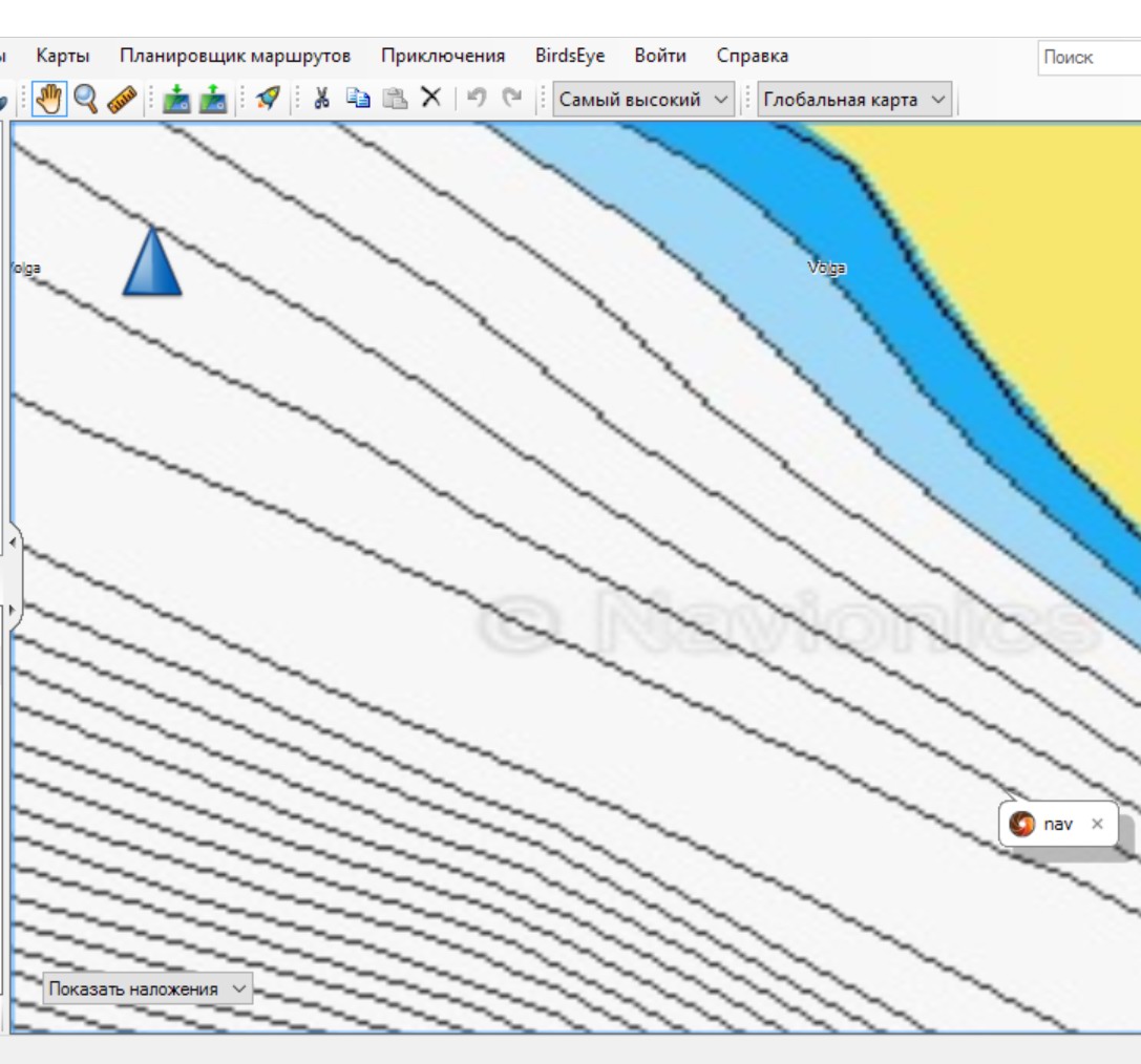

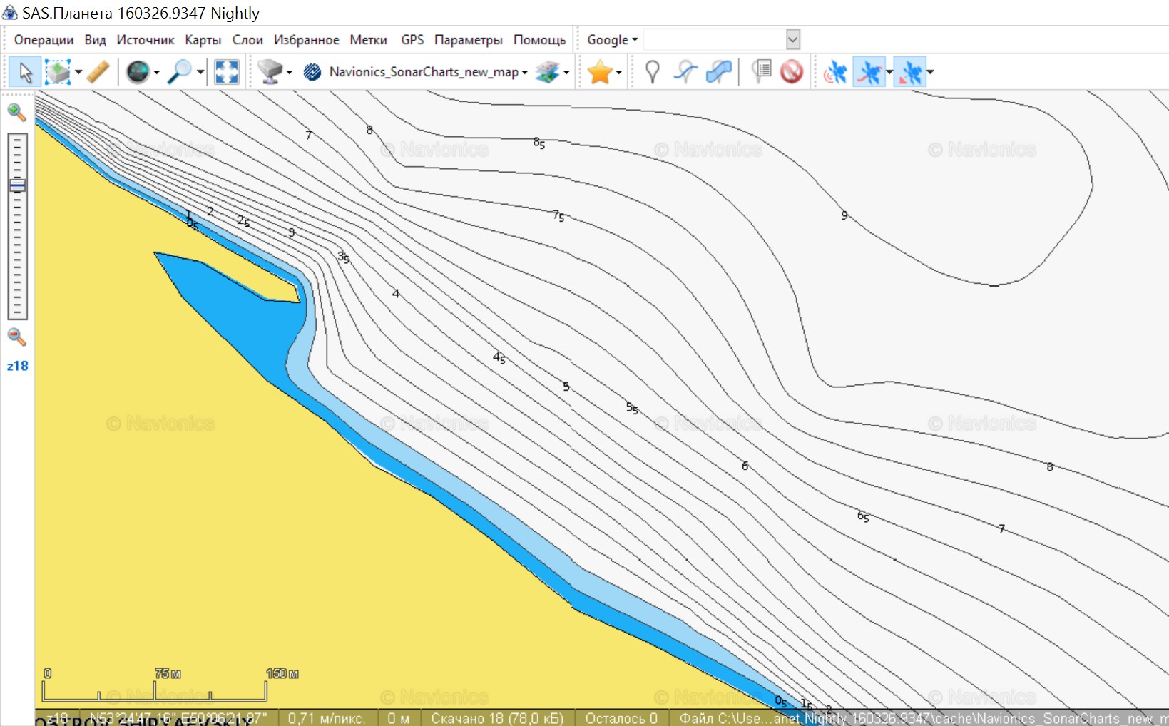

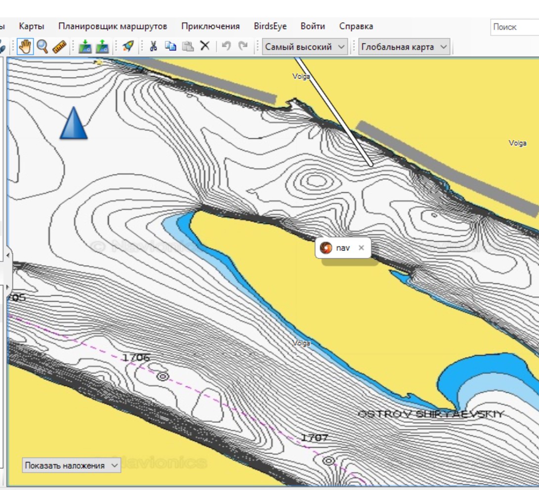

Никак не могу создать рабочий JNX for Garmin из Navionics SonarChart.
Делал JNX из Google космоснимков, в масштабе 18, все работает...
А из Navionics SonarChart ничего не получается, на флешке созданы Garmin/BirdsEye/...
Пробовал загружать несколько масштабов... 15, 16, 17, 18, 19
Экспорт всех этих уровней с масштабами по умолчанию.
При приближении карты в BaseCamp (она становится видна) с 500 м. картинка размыта но терпима, но далее, в масштабе даже 100 метров, картинка не удовлетворительная.
И самое главное, при приближении на изолиниях не показываются цифры с указанием глубин, как это видно в САС.Планет.
Что делаю не так, не знаю...
п.с. подозреваю, что карта Navionics SonarChart имеет несколько слоев - т.к. например, от масштаба z14 к z15 в ней появляются изолинии, не видимые в z14....
Так выглядит в САС.Планет z18
Это в масштабе 100м в BaseCamp
Это в масштабе 500 м в BaseCamp
