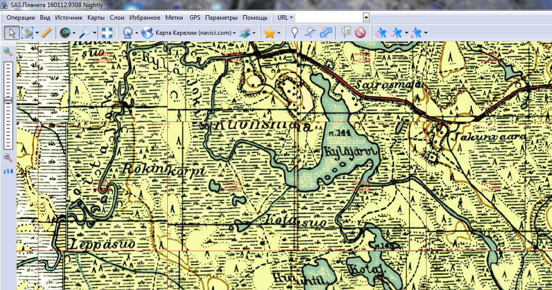

Всем здравствуйте.
Помогите пожалуйста исправить проблему отрисовки - при открытии Локальные карты/Карты Карелии (novici.com) на Z от 12 и выше четко виден сдвиг сетки тайлов вниз и вправо на несколько пикселов.
Изначально ZMP не менял.
На родном сайте карты http://www.karjalankartat.fi/ (под OpenLayer) все точно и четко на любых Z.
Есть подозрение, что это из за родной проекции EPSG 2394. "Курением форума" как конвертировать в проекцию 4326 не понял.
Прошу помощи - нужна полная карта на z15 для работы в этом районе (поиск захоронений ВОВ)
скриншот экрана (часть)

Re: сдвиг сетки тайлов в navici.com
Сообщение Papazol » 17 янв 2016, 20:32
Цитата из Wiki:
Чтобы для определённой карты задать проекцию при выводе карты на экран кодом EPSG, следует в файле params.txt добавить раздел [ViewInfo] и в нём написАть EPSG=3785 или то значение, которое нужно.
Код EPSG, указанный в разделе [PARAMS], может отличаться от кода EPSG, указанного в разделе [ViewInfo], что позволяет хранить тайлы в неизменном виде, а на экран выводить в желаемой проекции.
Сообщение UserAsd » 17 янв 2016, 22:41
Papazol писал(а):Цитата из Wiki:
читал...
но вот еще,
из ветки - посвященной Proj4Args (Zed)
"из коробки SAS поддерживает лишь несколько проекций, которые можно запросить через EPSG код и 2394 в их число не входит, поэтому и в скрипте конвертер нужно создавать через строку инициализации"
именно это у меня и не получается..

Сообщение zed » 17 янв 2016, 22:50
Как я уже писал, SAS может отображать ограниченный набор проекций и EPSG 2394 среди них нет. В zmp указана левая проекция, в попытке отобразить тайлы хотя бы приблизительно, поэтому и есть смещение. И в zmp уже прописана нужная строка инициализации конвертера, чтобы на сервер уходили правильные координаты в запросах:
Proj4Args=+proj=tmerc +lat_0=0 +lon_0=30 +k=1 +x_0=4500000 +y_0=0 +ellps=intl +units=m +no_defs

Сообщение zed » 18 янв 2016, 00:03
UserAsd писал(а):и.. ? все заработает?
Оно УЖЕ так работает. Прежде чем спрашивать, вы в zmp пробовали заглянуть? Похоже что нет. Повторяю ещё раз: указанная проекция не поддерживается в SAS, избавиться от смещения возможности нет, из zmp УЖЕ выжали всё что возможно и всё что нужно прописали до вас. Результат не ахти, но это всё что возможно сделать на текущий момент, увы.
