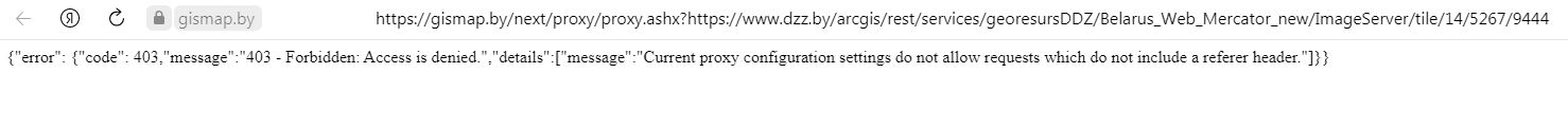

Ребят, может кто-то сможет помочь? Пытаюсь подтянуть аэро Белорусское с сайта https://gismap.by/next/
Сделал змп ,запрос правильно генерируется, но насколько я понял на сайте используется скрипт прокси, который запрашивает правильно сгенерированый "referer header". Все мои попытки как-то заставить планету его правильно генерировать не увенчиваются успехом. змп в приложении.
.JPG
то, что возвращает сервер планете, пишет 400, 403 ошибки или иногда пишет, что данные не являются растровыми.
Belorussia.zmp.rar

Сообщение Aveveritas » 12 июл 2021, 16:58
TSA писал(а):
Aveveritas писал(а):
.JPG
у меня есть идейка но ваш сервер заблокировал доступ из вне страны
идея простая уберите из строки
https://gismap.by/next/proxy/proxy.ashx ... /1317/2365
https://gismap.by/next/proxy/proxy.ashx?
получится так и работает
https://gismap.by/server1/rest/services ... /1317/2365
Да это работает для основной карты на этом ресурсе, а меня интересует слой аэрофотосъемки, с ней такой фокус не проходит, я уже испробовал его. Если просто брать остаток адреса после прокси, то он проходит защиту клоудфлэйр и требует авторизации. Собственно которую, я так понимаю производит для исходного сайта параметр Request Header.
DefURLBase=https://gismap.by/next/proxy/proxy.ashx?https://www.dzz.by/arcgis/rest/services/georesursDDZ/Belarus_Web_Mercator_new/ImageServer/tile/5/657/1183
такой у этого слоя, а
RequestHead 'referer: https://gismap.by/next/'
такой, плюс куча параметров к нему.

Сообщение georgi4 » 28 окт 2021, 15:09
.JPG
Я так понимаю, никто в итоге не победил?
